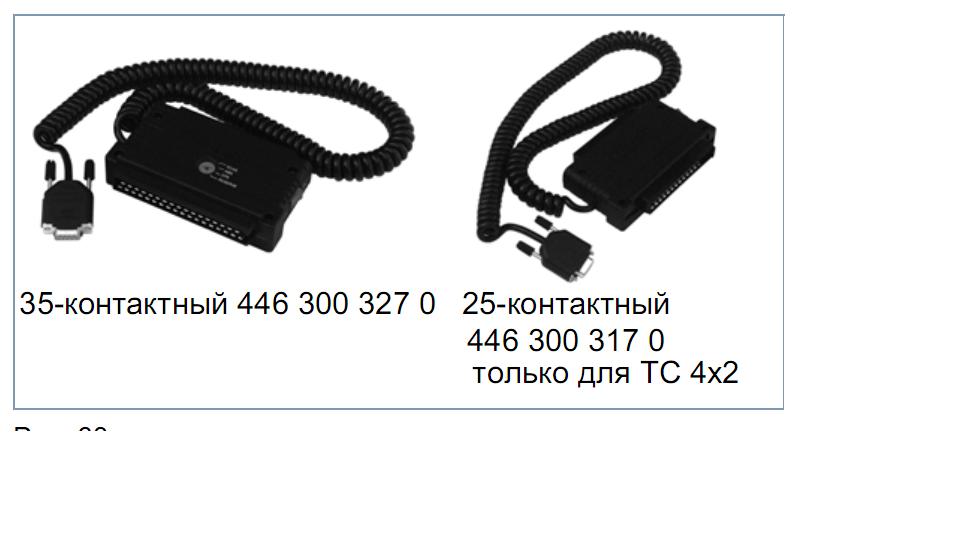

Re: Wabco Renault
filterpluse писал(а):Провода отрезал подключился без проблем,
filterpluse писал(а):руки как раз того, переходник есть, только он тут не помошник, читайте вопрос
переходник имелось ввиду такой,вот он как рас помощник в такой ситуации!
