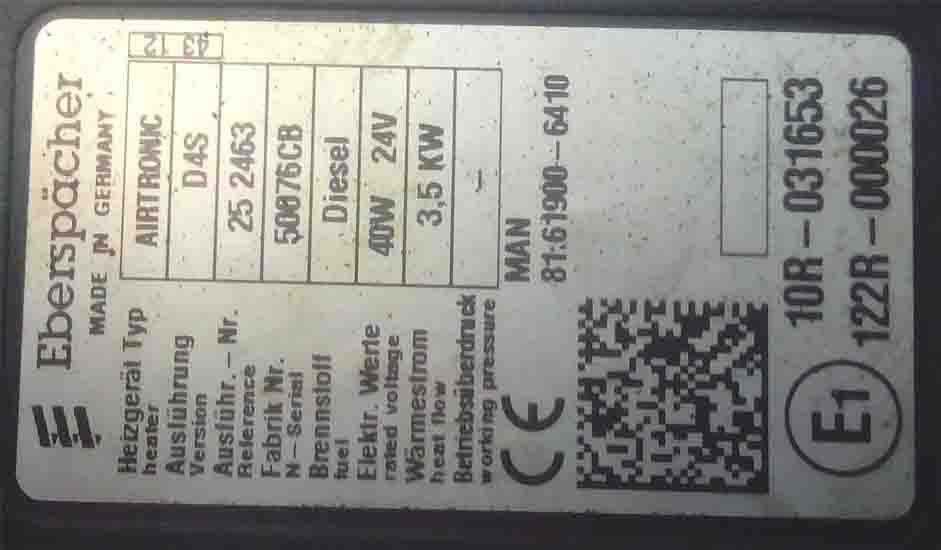

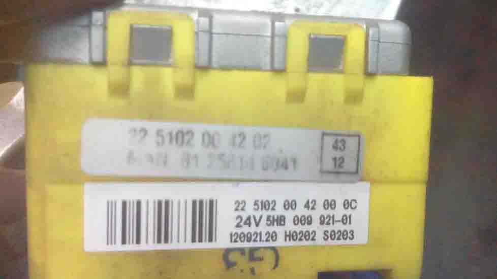

Всем привет, вопрос такой имеется автономка Eberspacher d4s airtronic с MAN и есть блок управления климатом с MAN TGS не факт что с этой машины, возможно ли установить эту печку на другой автомобиль.
Re: Eberspacher d4s
Да вроде проблем быть не должно.

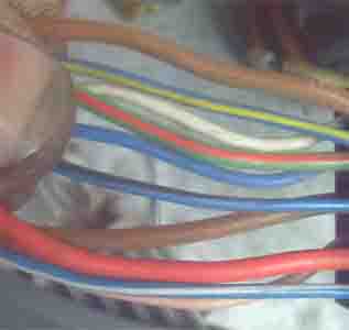

Вот только в проводке от автономки нет желтого провода для включения,а также для регулятора температуры.
Re: Eberspacher d4s
а она по белому проводу управляется климатом. Попробовать запустить ИЗИ СТАРТ СЕЛЕКТом, по сине-жолтому проводу.

Попробовал с блока климата от MAN незапустился, через диагностику EDIT запуск есть. Буду заказывать EasyStart Select надеюсь будет запуск.
