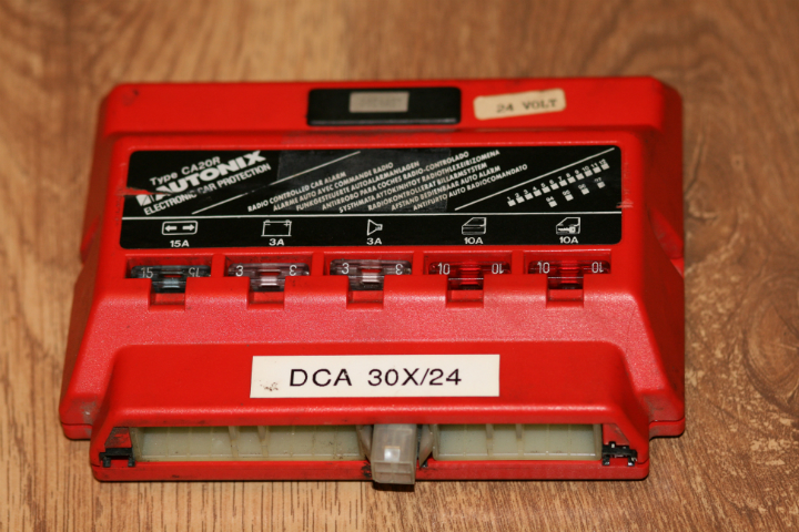

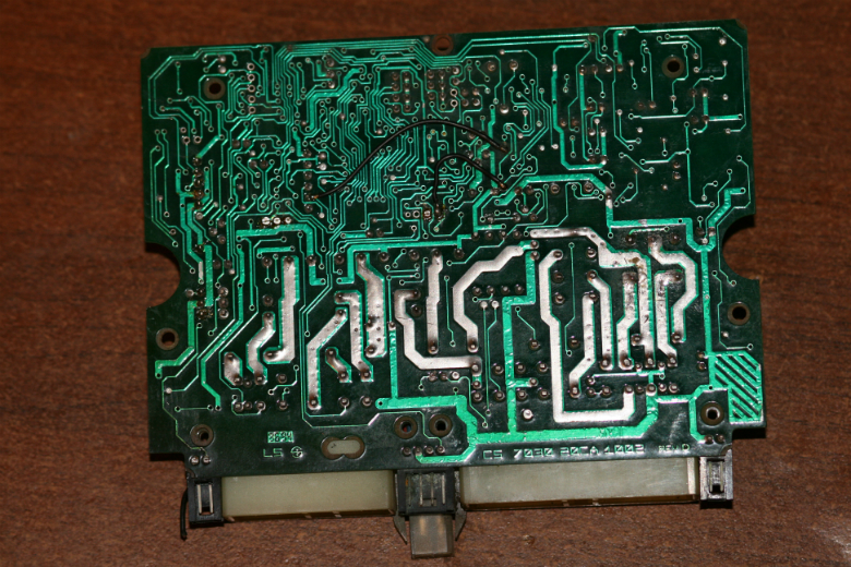

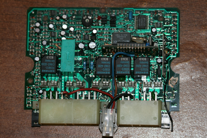

Подскажите , кто знает , DAF ATI 95 1993г. (360л.с.) перестал мигать указатель левого поворота....в блоке предохранителей выбило предохранитель , полезли - на переключателе черные провода и запах палёного . Заменили переключатель на новый. Поворот налево стал через раз работать (включаешь аварийку правый мигает как положено , а левый мигнёт , потом секунд через десять ещё мигнёт потом через пять ещё мигнёт....) , потом вообще перестал работать. Нашли такой блок (по всей видимости он отвечает за эти дела) , сигнал не выходит из него . Там есть такая релюха , которая отвечает за аварийку (SIEMENS V23072-C1062-A208) , из неё не выходит + на левую сторону.
Вопрос : можно ли найти где-нибудь такую или блок надо целиком менять ?

Это блок сигнализации. За повороты отвечает в данном случае CTE. Блок черного цвета находится под предохранителями.

а из-за блока сигнализации не может быть такого глюка ?
Re: повороты DAF ATI 95
Нет,блок сигналки тоже мигает поворотами,но к вашей проблеме он не относится. На плате предохранителей по середине алюминиевая коробочка,вот она управляет поворотами.
