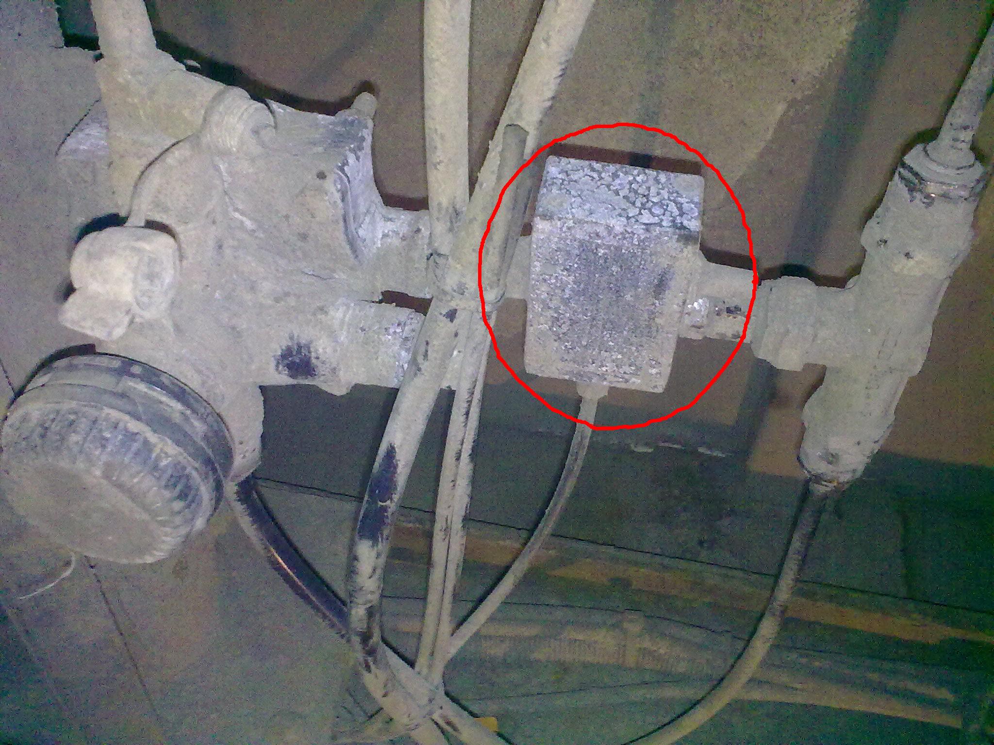

трехмагистральный клапан MAN M2000

Подскажите пожалуйста принцип работы и как его можно проверить.
номера на клапане нет.
номер 571 040 000 0, в зависимости от давления на боковом подводе (4) либо одни подводы между собой , либо другие. У вабко по схеме увидите какие порты соединяются.

если кому надо номер по ману 81.52170-6157
