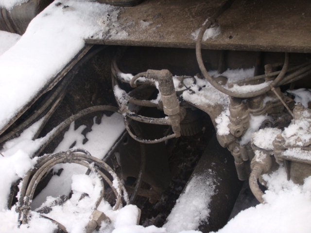

На MAN TGA высвечивается ошибка 01086-04 и пишет недостачное давление воздуха, ошибка соответствует 3 контуру , заходиш в меню компа открываеш 3 контур - да давление воздуха мало и прыгает от 0.0 - 1.3 иной раз становится в норму 8 атмосфер. Откручивал датчик и снимал фишку разъем чистый, вопрос как проверить датчик на нем же должно какое то сопротивление быть и между какими ножками и как проверить проводку к датчику ( провода то уходят в гофре вперед по раме) они то куда то приходят как вызвонить.

на рисунке похоже на датчик ручника. датчики у всех контуров все одинаковые. скорее всего ваш датчик исправный, подергайте за провода скорее всего причина найдется.

это не датчик 3-го контура. на проводе, на самой гофре должна быть желтая резинка на которой написана цифра 3. это провод 3-го контура.

номер сигнального провода на 3-м контуре должен быть вроде 16106
Зачем мучиться. По идее датчик 3 и 4 контура стоят вместе, поменяй их местами : ошибка перешла на 4 контур проблема с датчиком, осталась та же проблема с кабелем. Только менять надо на датчиках давления а не на датчике ручника как сфотографировал. Стоят перед седлом на редукционных клапанах.

STAS 222 писал(а):а вот с этого датчика снимаю так без изменений и висит ошибка.
хорошая методика. уже несколько человек сказали что это датчик ручника и все равно снимаете фишку и ошибка остается. я даже номер провода написал, вскройте гофру и найдите где у вас 3*й контур.
Даааа, там еще много фишек, которые не влияют на 3-й контур, но родную так и не сняли. Или без фотографии никак?

но честно говоря мне так и не понятно:
ошибка указывает на 3 контур и на дисплее видно что показания не в норме, но почему тогда года я снимал фишку с датчика ручника( как вы его называете) ошибка не изменялась, а снимаю с других датчиков появляются новые (простите номера не помню) смотрел неделю назад, а фотку сделал вот перед отправкой машины.
