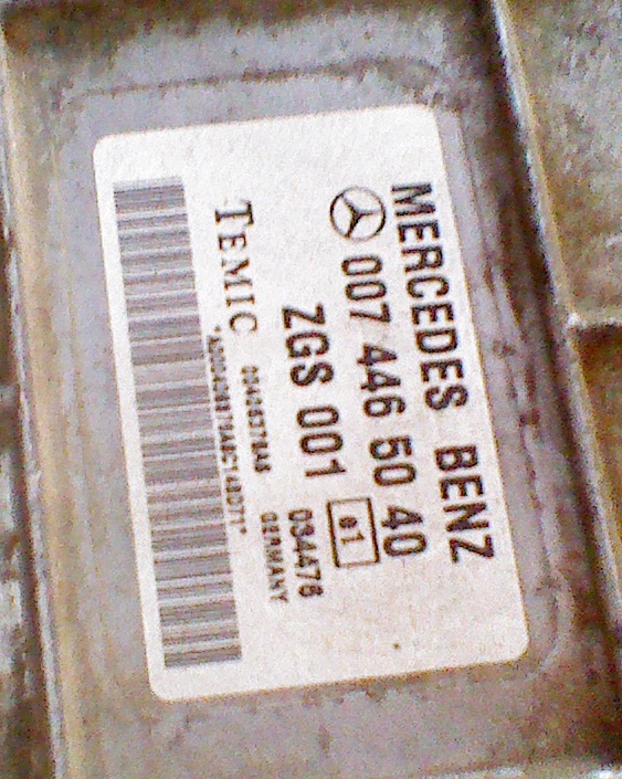

МАЗ 6430а9 с двигателем мерседес OM501LA III, 2013г
номер блока на крышке 0074465040, на стороне с разъёмами a0184475340 002
Проблема началась с того что в одно прекрасное утро не завёлся, при этом был на трассе(грязь слякоть). Дотащил до ближайшей СТО. Проблема была в проводе под аккумой перетерся, но при диагностике умудрили подать плюс не туда(об этом диагносте и СТО попозже). откуда я и уехал на трех цилиндрах. Не работали 4-5-6 цилиндры
Местные умельцы уже пробовали ремонтировать. Погорели два транзистора, заменили их на аналоги проблема решалась временно (несколько раз завелся и опять).

- на крышке
- IMG_20141102_110518.jpg (193.5 КБ) 8278 просмотров

Б/у прошивать и прописывать не надо. Конфигурация у них одна. Есть от евро 4 с моторной проводкой. С интересом в личку.

Блоки чинятся, но расстояние и пересылки сожрут весь смысл, если рядом на шроте есть подходящий. Мотор OM457 ?
Re: Погорел блок управления двигателем МАЗ6430a9 двиг. мерсе
Там 501-й стоит.
