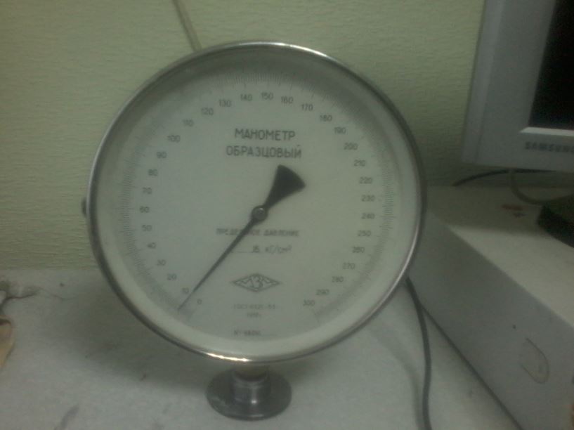

По манометру на DAF можно узнать толщину египетских партизан а не точный вес и нагрузку. Это с точки зрения метрологии.
Прилагаю фото хорошего манометра. Но он зараза хрупкий и когда поставите - оберегайте его. а еще лучше - устанавливайте на время измерений. Желательно по количеству осей.
