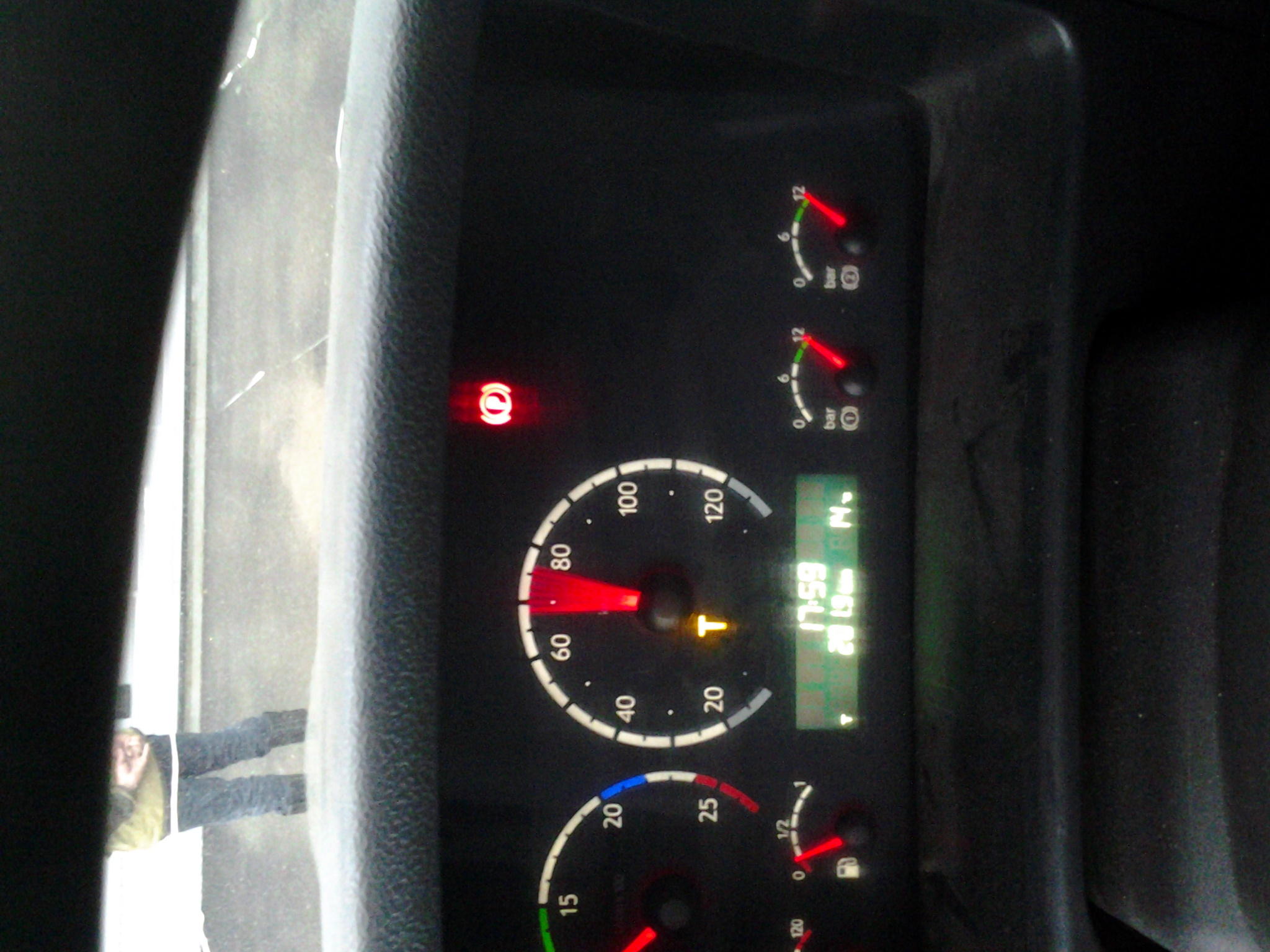

Машина стоит работает делитель самопроизвольно переключает верхний и нижний ряд, на панели приборов в этот момент происходит такая картина. Куда лезть что делать?

Вот такая картина.

В тахограф....

Официалы сделали, все было из за разъема датчика скорости. Поменяли контакты разъема все заработало. Цена вопроса 3815руб.

Николай 55 писал(а):Официалы сделали, все было из за разъема датчика скорости. Поменяли контакты разъема все заработало. Цена вопроса 3815руб.
Сомневаюсь что это так.
