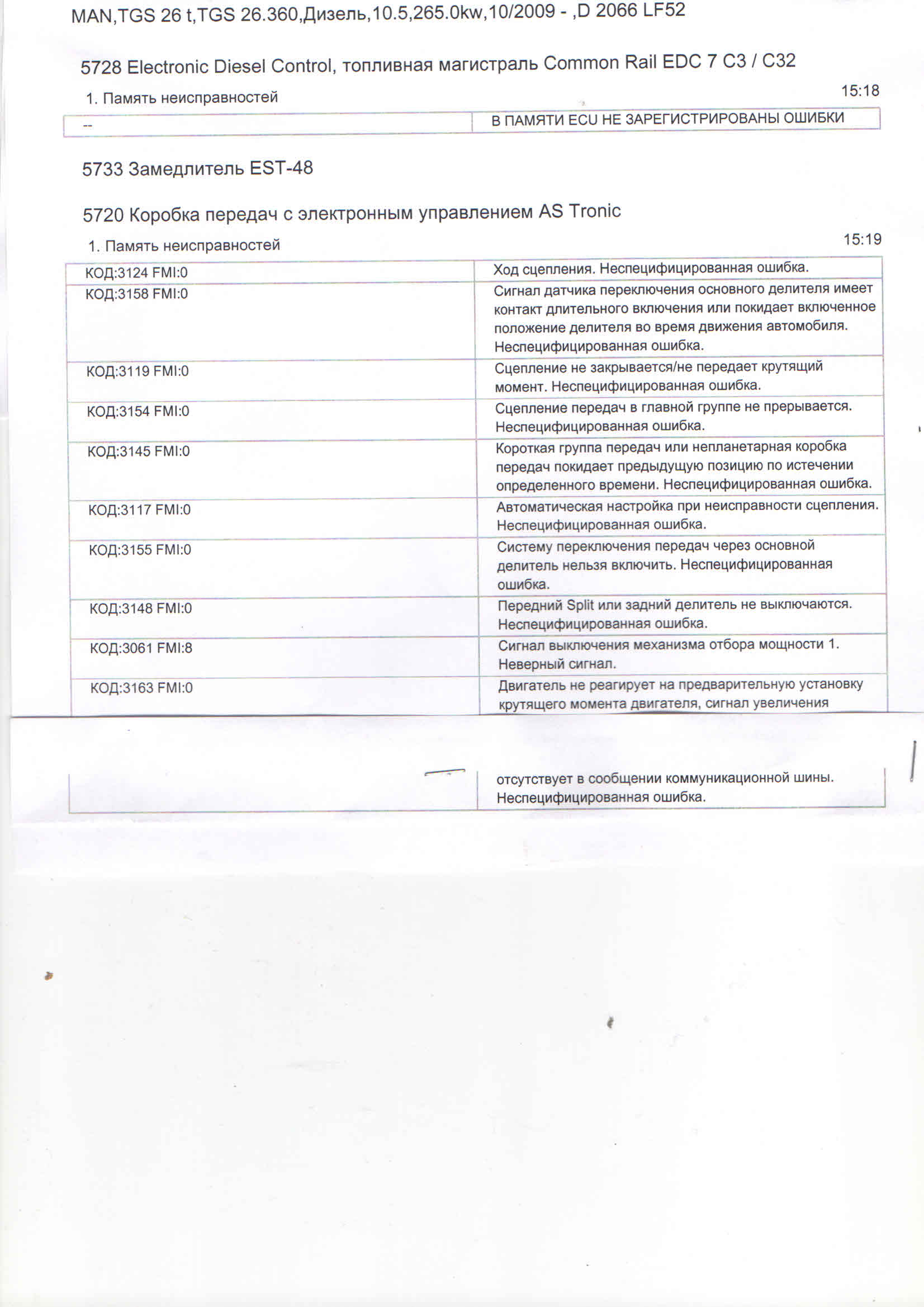

Доброго времени суток.
Подскажите пожалуйста. при трогании с места на автомате в диапазоне драйв автомобиль прыгает и при торможении со скорости не переключается на низшие передачи, иногда со светофора невозможно тронуться скорость не включается.

посмотри что со сцеплением и вилкой
если все норм, меняй ПЭУ (пневмоэлектрический усилитель сцепления)

Да так и поступим.
