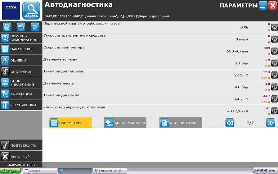

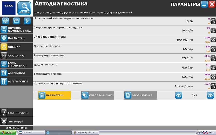

DAF XF 105 460 л.с. очень плохо разгоняется, большая потеря мощности! Вот параметры диагностики может кто что увидит, ошибки по двигателю только сохраненные
про них я писал в теме: http://www.truck-diagnost.com/viewtopic.php?f=26&t=5869
при разгоне кик даун
2 параметр кик даун.JPG (114.05 КБ) 19885 просмотров
1 параметр кик даун.JPG (116.42 КБ) 19885 просмотров

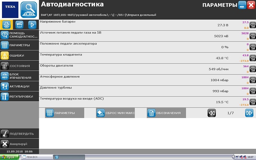

На ХХ
На ХХ
2 параметр.JPG (113.91 КБ) 19885 просмотров
на ХХ
на ХХ
1 параметр.JPG (113.88 КБ) 19885 просмотров

тест компрессии и балансировка где?
40 мг на цикл это очень и очень много
должно быть если мне память не изменяет 16-18мг
данный автомобиль, 105.460 с расходом 23-25мг.цикл потреблял на 100км пути порядка 55 литров
после ремонта топлвиной (хозяин не церемонился, заменил все насосы и форсы на новые по оригиналу)
расход упал до положеных 16 мг и машина снова стала потреблять свои 28-33л на 100

Поищи в диагностике баланс, в родной диагнозе отображается отклонение оборотов по цилиндрам, как в тексе не знаю, и тест компрессии сделай

Что-то имхо наддув маленький, а катализатор есть?

cotm писал(а):Что-то имхо наддув маленький
отличный наддув
Re: Сильная потеря мощность DAF 105 460 л.с.
Ну хз, сертификации на этот мотор у меня нет.

Поддержу Cotm. При движении и педальке в пол, мне кажется, хотя бы прибл. 2000 мБар. Хотя и с цикловой подачей косяк...

машина неподвижна
откуда там взяться 2-ум барам? (или вы про то что у Тексы 2 бара, то у другого сканера 1.3?)
40мг на такт, и 16 мг на такт
разница по моему очевидна
Согласен с цикловой подачей и надувом параметры не в адеквате. Второй скрин педаль в пол и обороты 1900 то есть и надув дожен был бы быть по больше (правда не знаем нагрузки) ,но так как на холостых даже цикловая подача заваляна,вероятно не хватает топлива для нормального смесеобразования,что в свою очередь тянет нехватку надува.
