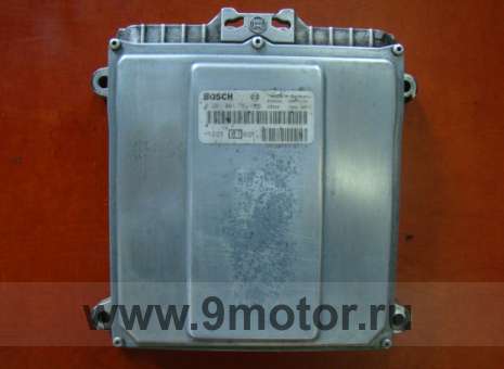

Это все хорошо что премиум а двигло какое DXI или DCI? DXI не проблема, DCI нужно подумать...

DCI 420

Результат только после вскрытия блока двигателя, да нет, нет да
Re: Удалить иммо Renault Premium
Решу вопрос - могу по удаленке через нж10 (либо через другую родную ренуховскую диагнозу)

если этот блок проблема считай решена

Оборудованием не обладаю. Вариантов вроде два. Либо кто нибудь к машине подъедет, либо я блок привезу. Может кто еще, что интересное предложит?

Титуня писал(а):если этот блок проблема считай решена
Блок такой,только если вы в курсе там нет по чем перещитать ключь,отключить опрос иммы думаю возможно.

На другой машине так и делали. Отключали иммо программно. оказывается проще и дешевле прописать новый.
ПС Зря замок раздербанили. Можно было и ключ изготовить.
Игорррь писал(а):Отключали иммо программно. оказывается проще и дешевле прописать новый.
-бред

Бред, что можно отключить иммо в блоке или бред, что прописали новый.
Всегда и все ремонтники не отключали иммо а востанавливали его,установка безимимовой прошивки как бы дурной тон ремонтника.....
бред - нащет проще и дешевле - там у диллера цена - "мама не горюй"

У дилера согласен, звонил для интереса,17000руб+эвакуатор и неясные сроки до недели. К счастью есть много неофициалов, которым не надо запрос во Францию делать, а надо блок иммо с антеной и 20 минут времени.
syava писал(а):Всегда и все ремонтники не отключали иммо а востанавливали его,установка безимимовой прошивки как бы дурной тон ремонтника.....
Теперь я это понимаю когда оба варианта испробовал.
