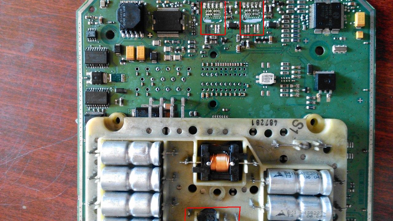

Блок EDC 7 MAN Подскажите что за элемент был на плате
Mantruck
Сообщения: 7
Зарегистрирован: Сб ноя 16, 2013 12:11 am
Откуда: Харьков
Сообщение Mantruck »
Всем привет! Кто знает напишите что за элементы были на плате справа (2 элемента у каждого по 4 ножки) и элемент по центру

и че вам это даст? Опять всем форумом блок ремонтировать будем.........
Возьмите блок со шрота и перелейте прогером (или запрограмте МАНКАЦем) . Ато потом станет авто где-нить в конце цивилизации и угадайте кто крайним будет....... :?:

Никто нигде не встанет , если с умом отремонтировать ! Думал ускорить процесс у кого есть разобранный блок . Я то и сам узнаю просто мне так ждать машину у которой снова масло EDC зальет

У левого верхнего элемента так "удачно" ноги отпаяны...
В мусор его.

Это не проблема! . Куда ноги идут я знаю!

похоже на стабилизаторы с управлением 3 или 5 вольт.

PETROVICH DNEPR писал(а):похоже на стабилизаторы с управлением 3 или 5 вольт.
Скорее на ключи BTS432. Стабилизаторов 5-ти ногих в автоэлектронике не встречал. Куда идут дороги с площадок для ног №5? (крайние справа)

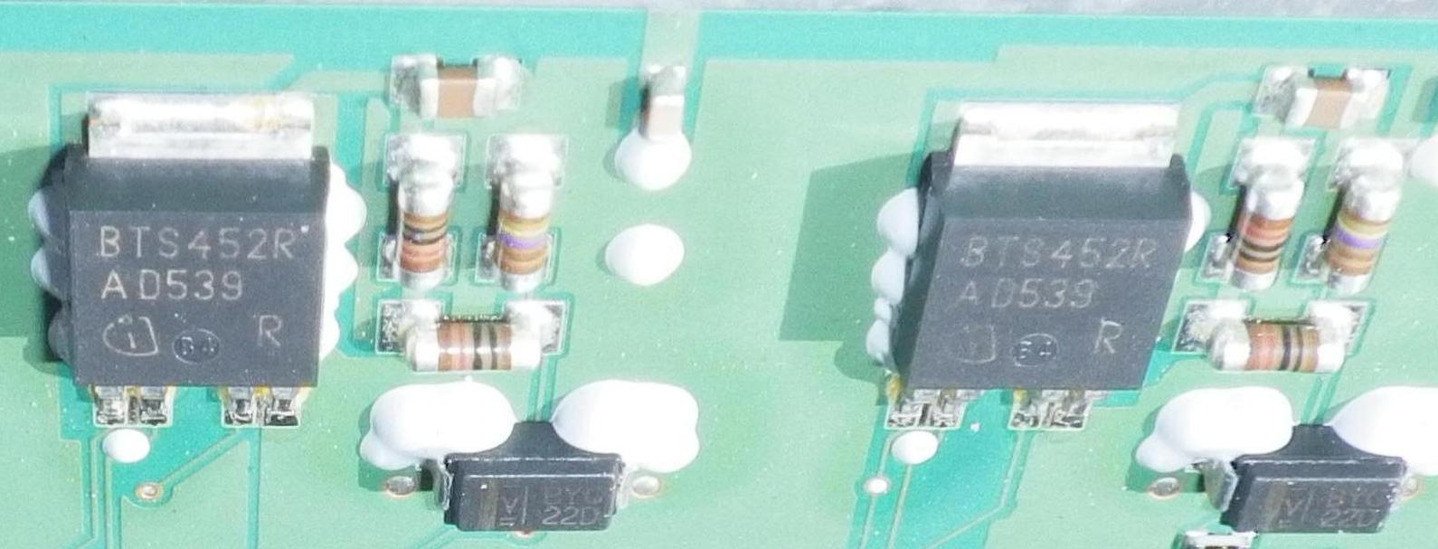

BTS452R 2шт. С окончанием "t" не пойдет

4 ноги верхние 5 под радиатор.

Garik писал(а):BTS452R 2шт. С окончанием "t" не пойдет
BTS452T без обратной связи статуса нагрузки.
