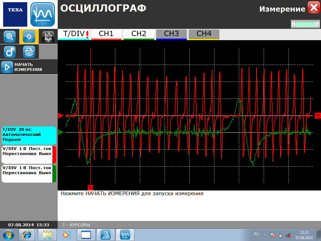

С проблемной

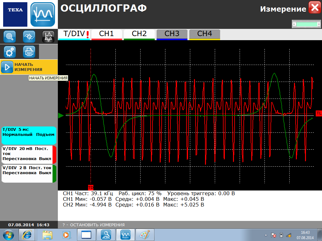

С рабочей

Осцилки утиль. Форма сигнала распредвала на второй осцилке чистая, но коленвал форма кривая (сними датчик и очисти его сперва, если не уйдет, то замена датчика )

Датчики чистил ставил датчик распредвала на другое авто. Первая снята с нерабочей соответствено при пуске стартером а вторая с рабочего авто при работ двиг. Да осцил не очень но по им видно что сигнал с датчика распредвала отличается смещен в отличии от рабочей или я ошибаюсь.
Re: Daf XF105 460л DMCI синхронизация датчиков
Смещение есть, это ты и сам увидел (ошибка будет естественно).

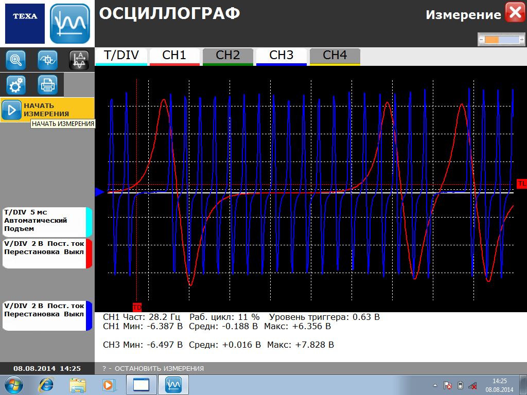

Что так может изнашивается, что так всё сместилась, что при подсоед датчике и не заводется

Смещение коленвала где то на 12 градусов, вполне может быть один зуб
