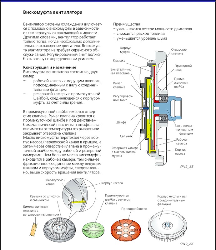

Здравствуйте.Кто знает принцип работы вискомуфты с подведеным воздухом от термодатчика , всмысле есть ли там спираль и что она открывает и при какой температуре и какую роль играет воздух ,или ссылку на источник

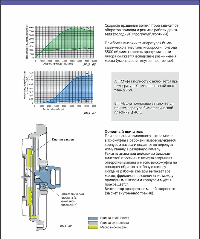

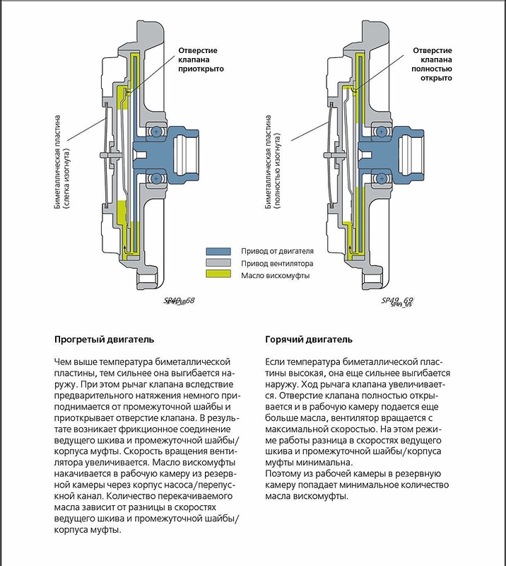

Re: MAN F2000 вискомуфта
Вот специально для вас.
