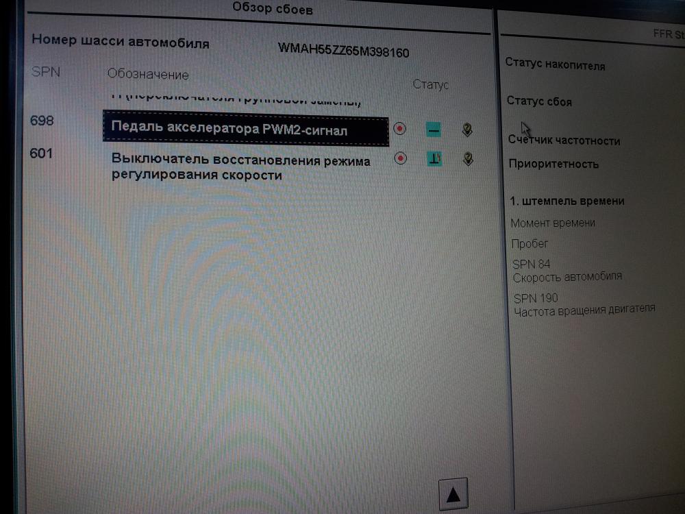

Машина MAN TGA c блоком MS6.1-5.5 STUFE 4. ИДЕНТИФ.НОМЕР АВТОМОБИЛЯ WMAH55ZZ65M398160.
Глохнет на ходу,причем как говорит водитель только летом...Через примерно 2 часа только заводится. Бездорожье ,асфальт разницы нет.

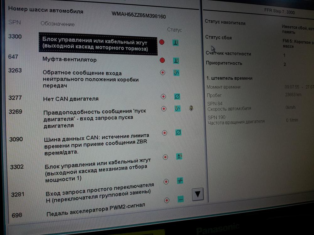

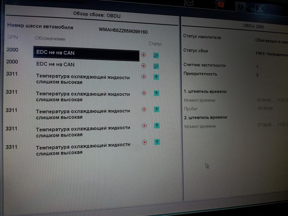

По ошибкам: 1. с ffr блока- нет can двигателя, 2. С edc блока -edc не на can.
Can шина с edc целый..
Когда двс глохнет, параллельно появляется на панеле рисунок "кабины с замком"...Похоже на иммобилайзер.
Может кто что подскажет?
Re: MAN tga с EDC 6.1 ГЛОХНЕТ НА ХОДУ
Искать кто валит CAN.
Заменить провод КАН шини, там меньше двух метров, проверить жгут.
Есть ли в других блоках(ЕБС, ЗБР ...) ошибка по кан двиг? если да, попробуйте заменить к170, частая проблемка на мане

Ошибки с ЭБУ
