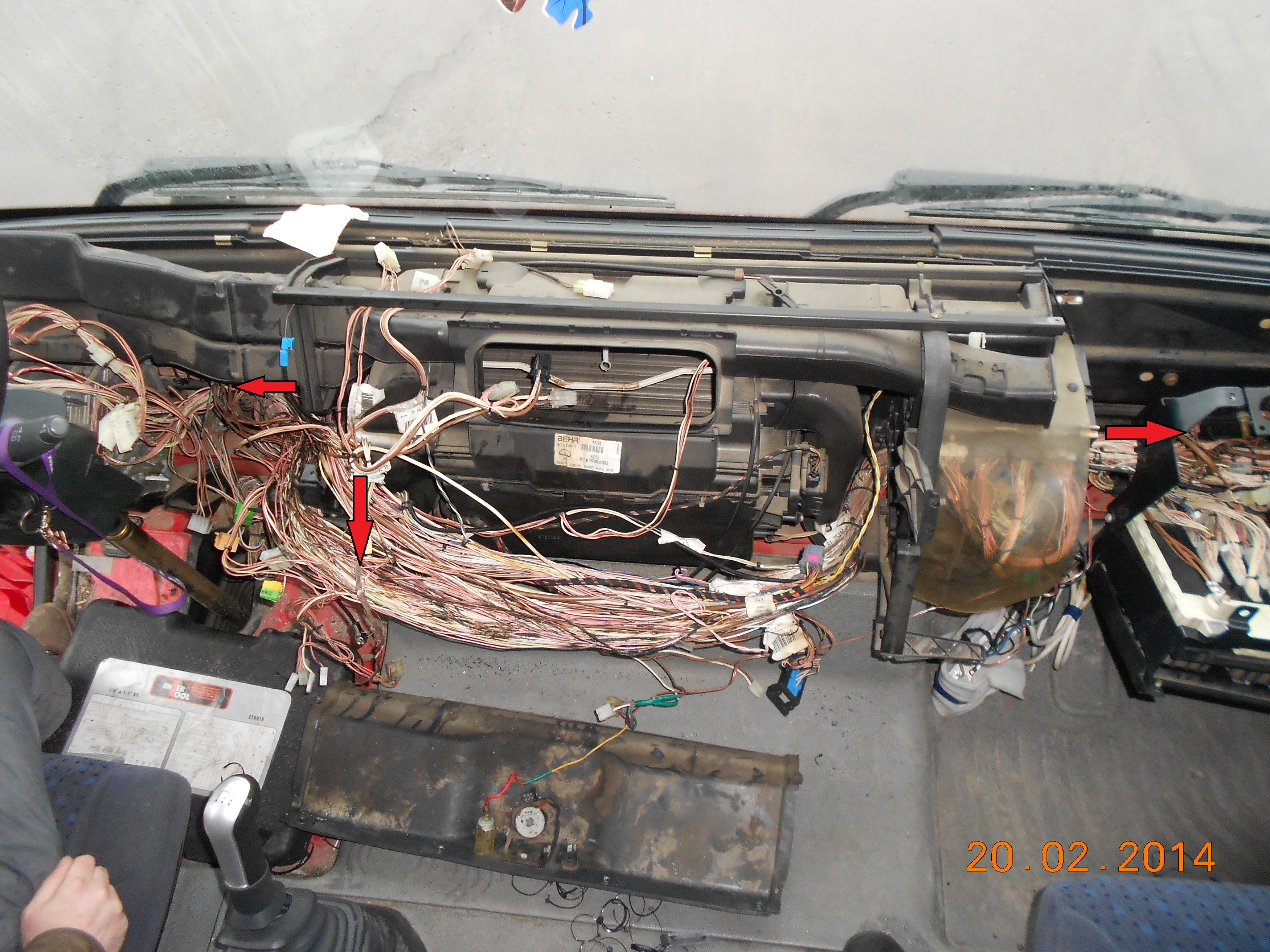

Друзья. Вспыхнула проводка под торпедо в движении, успели,сорвали клеммы АКБ. Сижу разбираю очаги и не понятно мне назначение массового провода сечением 5мм прикрученным за приборкой на массу и вторым концом на массу за ZBR Основной пожар предположительно из-за этого провода, т.к. он сгорел полностью по всей длинне, прихватив с собой добрую часть проводки.

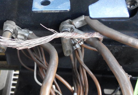

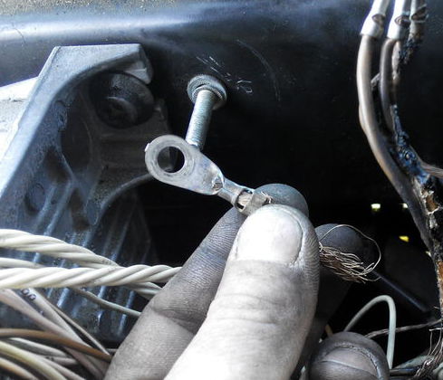

вот он красавец ,точ такая история кз + на-
Re: MAN TGA 19.390 вспыхнула проводка в салоне.
интересный момент на последнем фото, подтверждающий что все установщики ДжиПиЕс криворукие и тупые.

я сам лично проделывал то что на первых фото, причём цвет кабины такой же был, также менял провод который 60028 на рукоятку КПП, он возле самого рычага закоротил, а предохранитель как всегда остался цел.
cotm писал(а):семью(имхо) коричневыми проводами к раме
а не задумывались почему у МАНов так много тонких коричневых проводков на минусовой клеме АКБ, и откуда они идут. Такое было и у Ф2000. А то установщики жопес, автономок и прочей лабуды не знают устройства автомобиля и не читают тех доки, лишний раз приводит к глобальному ремонту проводки, но как говорится -То, к деньгам. У мана в варианте АДР, установлен бистабильный контактор в ПЛЮСОВОМ проводе, и ЗБР там запрограмирован не так как в простом, иногда после ампутации электреческого выключателя АКБ , ЗБР сходит с ума.

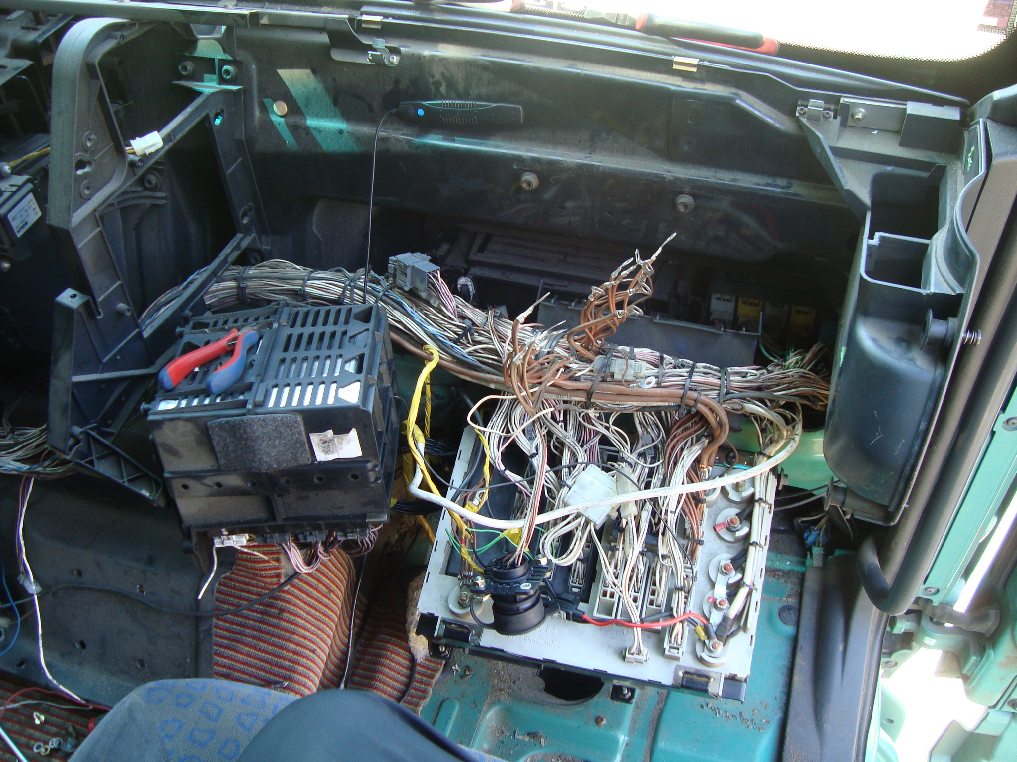

вот фото проводки с обратной стороны ЗБР
