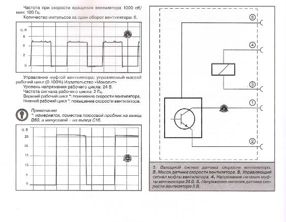

Двиг DCI 11 коммон рейл, постоянно молотит вентилятор.
есть активная ошибка после запуска по датчику скорости .
Питание 5В на датчик и 2,6В на сигнальном при отключённом разъёме есть.
Запрос от кондея отсутствует.
Понимаю, что , двиг не видит скорости и защищаясь от перегрева врубает вент на полную(питание 24 пропадает на магните после запуска)
Вопрос:
можно ли проверить датчик не имея осцилографа? Всю Лорри перекапал - ни тебе сопротивлений, ни напряжений.

Амплитуду индукционных датчиков запросто проверить вольтметром, еще на рено наверняка существует вариант установки муфты без ...
Re: Рено Премиум DCI. датчик скорости вентилятора
cotm писал(а):Амплитуду индукционных датчиков запросто проверить вольтметром, еще на рено наверняка существует вариант установки муфты без ...
ну это общии слова, а параметры?
и три провода на датчик разве индукция?
втулить механику гелевую ,без програмирования, останиться ограничение мощьности 5%, вроде и не много, но всёже....
Для АБС напр. 100mV
Да там датчик холла 90% стоит и считует одну метку,то есть оборот импульс,зависит от датчика ноль на выходе или единица,тоесть при повороте карлсона,должны быть видны прямоугольные импульсы,один на оборот или болие....!

там датчик холла.ю 5 вольт питание, плюс минус и сигнал. сигнал дискретный, параметры сигнала и параметры соленоида можна посмотреть в описании ЮПЕКа от дафа, муфта одинакова, разёмы разные. Проблема с муфтой, нужно снимать с мотора и хорошо подёргать проводки.

Чёто тупанул, сорри , с телефона не прочёл - DCI. Но там по-любому датчик холла, значицца ищем "шторку" с частотой раза в 3 большей и напругой 3+-5 вольтофф. Не могу вспомнить, но около ЛОРРИ и ИНФАРКТА читал то-ли по FL-FE , или где-то с ними про то блиатство с пропеллером. НО БЛИН - ДОЙЦ ведь на FL/FE?, а значицца в инфаркте, или йа не прафф?

Всё понял, всем спасибо! Отдельная благодарность Анатолию и Славе, развеяли мои смутные сомнения насчёт Холла! В инфаркте есть описание проверки, крутим рукой карлсона - получаем 0-5 болтов на выходе
а вот от Дафа.....будем проверять. за проводки дергал, там удобно, гофру снял, дальше они в шланге, вроде целые, сцуко....
