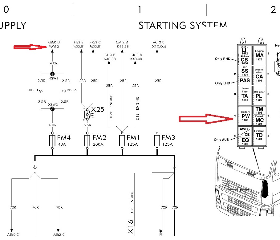

Так, проблема вот в этом участке - нет напряжения. Где искать разъем PW:12?
Re: Бросьте кто-нибудь схемой LCM Volvo FH 2013
на морде слева

trufanov писал(а):Изображение
а вопросом не задавался почему нет напряжения. Насколько. Помню, поправте меня, но блок наружного освещения, имеет защиту от КЗ. Обрыва, в результате блок отключает всю проблеиную цепь, пока не увидит необходимю нагрузку. И очень частот проблеиа в сгоревшей лампочке или замкнувшем цоколе, совет начни с фонарей, не поленись разбери их.

vik11 уже носом ткнул куда надо. Сними аккумуляторы и проверь FM4 ну или сразу потроши жгут.
разъём ещё, кругленький такой , чуть дальше в раме ВВ на схеме , но провод с предом чаще

Изначально приехал с проблемой неработающей правой фары ближнего света. Болячку их (жгут фарный) сразу посмотрел, все хорошо. Смотрел ручками и глазами. На разъеме на морде напруга есть, но при подключении нагрузки сразу падает. Соответственно надо смотреть силовую линию питания, седня гляну.

Alexx60rus писал(а):vik11 уже носом ткнул куда надо. Сними аккумуляторы и проверь FM4 ну или сразу потроши жгут.

Ну уж если моя картинка не помогла, то нужно ехать к тому, кому эти картинки не нужны. Чего уж проще.

Зелень на разъеме, все починил.
