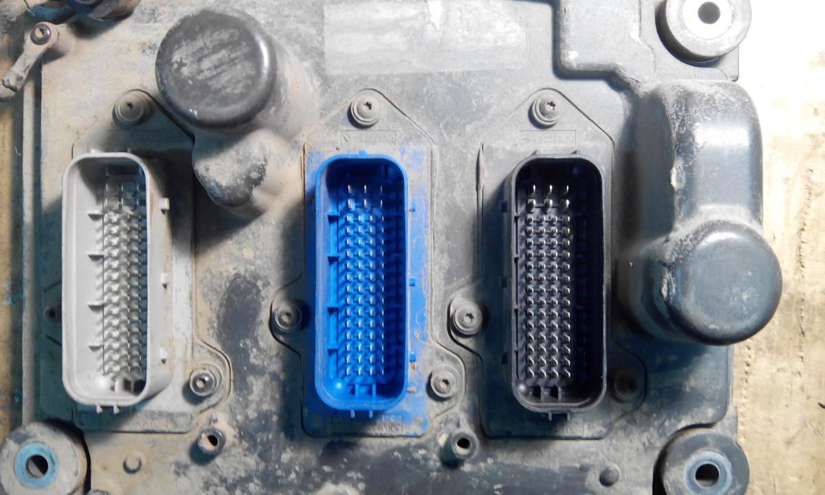

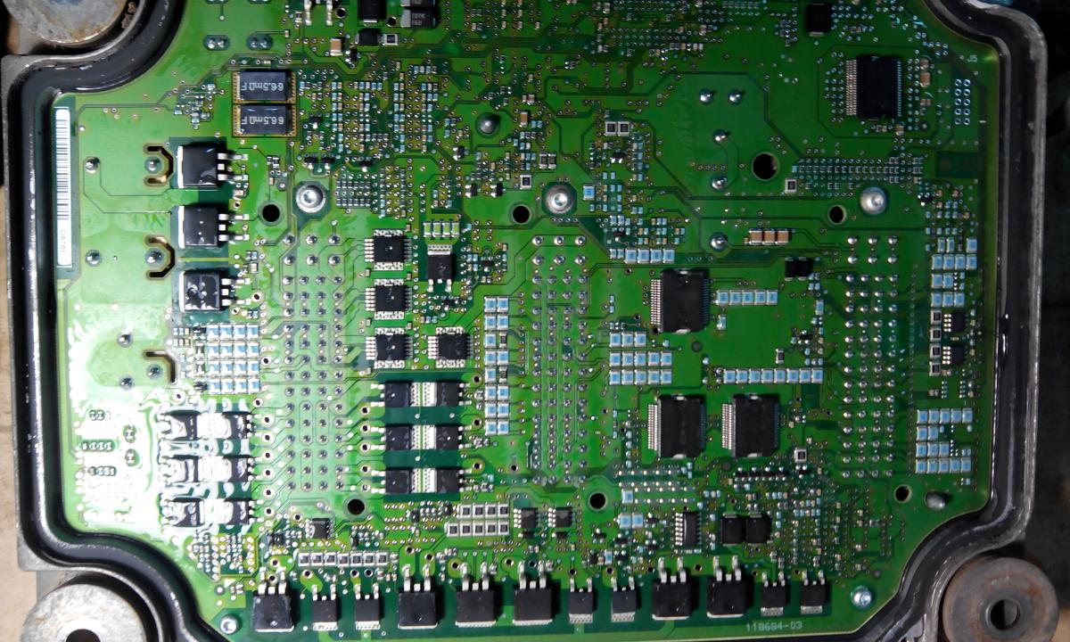

Доброго времени суток.
Сломался ecy dmci точнее проц SC512879MZP56 REV D
Сток вычитал завалил при записи,поспешил колодка сорвалась...было кз на проце
Ищу блок или проц для приобритения.(Проц заказал но когда придет хз)
Сток вычитал,если нужно приложу, хочу сделать клона либо поменять проц эбу открыл.
Шильды на эбу нет(
Незнаю что делать(
Может кто продаст проц или эбу
Заранее благодарю.
Шильды на эбу нет(
Незнаю что делать(
Заранее благодарю.

Чего недоговаривать,плохо закрепил калодку...произошло кз.
по питанию на кондерах звонится...сейчас вышлю крипт и саму прошивку

С ремонтом такой техники знаком не по наслышке,на замену bga уйдет ну может час+шары накатать,без замены проца не обойтись к сожалению,на конденсаторах питания проца 250ом сопротивления в обе стороны,снял проц сопротивления не стало внешняя флэш жива.12лет лужу паяю эвм починяю.Что мне мешает клонировать эбу.Если железо внутри эбу одинаковое,пока не попробую не узнаю,есть запасной вариант с контрактным эбу.den_2001 писал(а):К0ldun правильно говорит. И сперва нужно авто изучить, а Не бросаться сразу процик менять...
В подобную ситуацию попал впервые.
Может есть какие подводные камни,например как могут отреагировать другие эл.блоки данного авто на такие манипуляции.

Интересно - какую гарантию можно дать на пересаженый BGA для работы в условиях автомобиля ( расположние на двигателе ,тепло-холод-вибрация ),если например ноутбуки после пересадки BGA долго не живут
Re: DAF_XF105_460_2008ГОД
Сколько ремонтировал ноутбуки если честная пересадка,+устранения причин выхода из строя,не было возвратов.
Если так погрели....то может и недели не продюжить у кого-то и по полгода работают.
Честная пересадка с соблюдением "технологии" без перегревов инфракрасная станция у меня, нижний подогрев индикаторный флюс, шары сам накатаю проверенной пастой(готовые шары не буду брать) Вообщем приложу все усилия и дополнительно обработаю защитным радиотехническим лаком,чтоб предотвратить окисления и прочие неприятные явления.В любом случае будет два одинаковых эбу,один отремонтированный второй б/у клон.Как-то так
