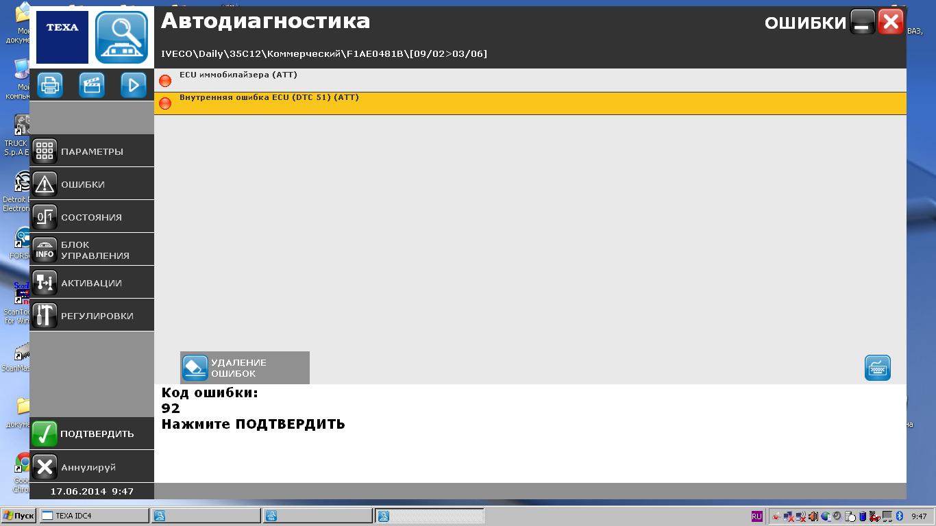

Здравствуйте.
Авто Iveco Daily 20003 г.в.
EDC Bosch 16C8
двигатель F1AE0481B
при диагностике Тексой, пишет ошибка DTC51 код 92, ну и соответственно не заводится.
Подскажите по поводу ошибки. Это именно аппаратный сбой или программный(имеется ввиду FLASH, EPROM? Просто текса иногда очень настораживает.

alek310
Сообщения: 213
Откуда: россия,краснодар
Re: Iveco Daily ошибка EDC
Сообщение alek310 »
Ты сам ответил на свой вопрос,92 иммобилайзер.Будь готов к покупке нового блока едс и айда к нам на телесервис!

maxim
Сообщения: 56
Зарегистрирован: Вт окт 01, 2013 6:13 pm
Откуда: Курганинск, Краснодарский край
Сообщение maxim »
Уважаемые коллеги, прошу еще не много Вашего внимания. Запутала меня текса, помогите разобраться, код ошибки 92 или 51? на ошибку "ECU иммобилайзера" прошу не обращать внимание.
Код 92.

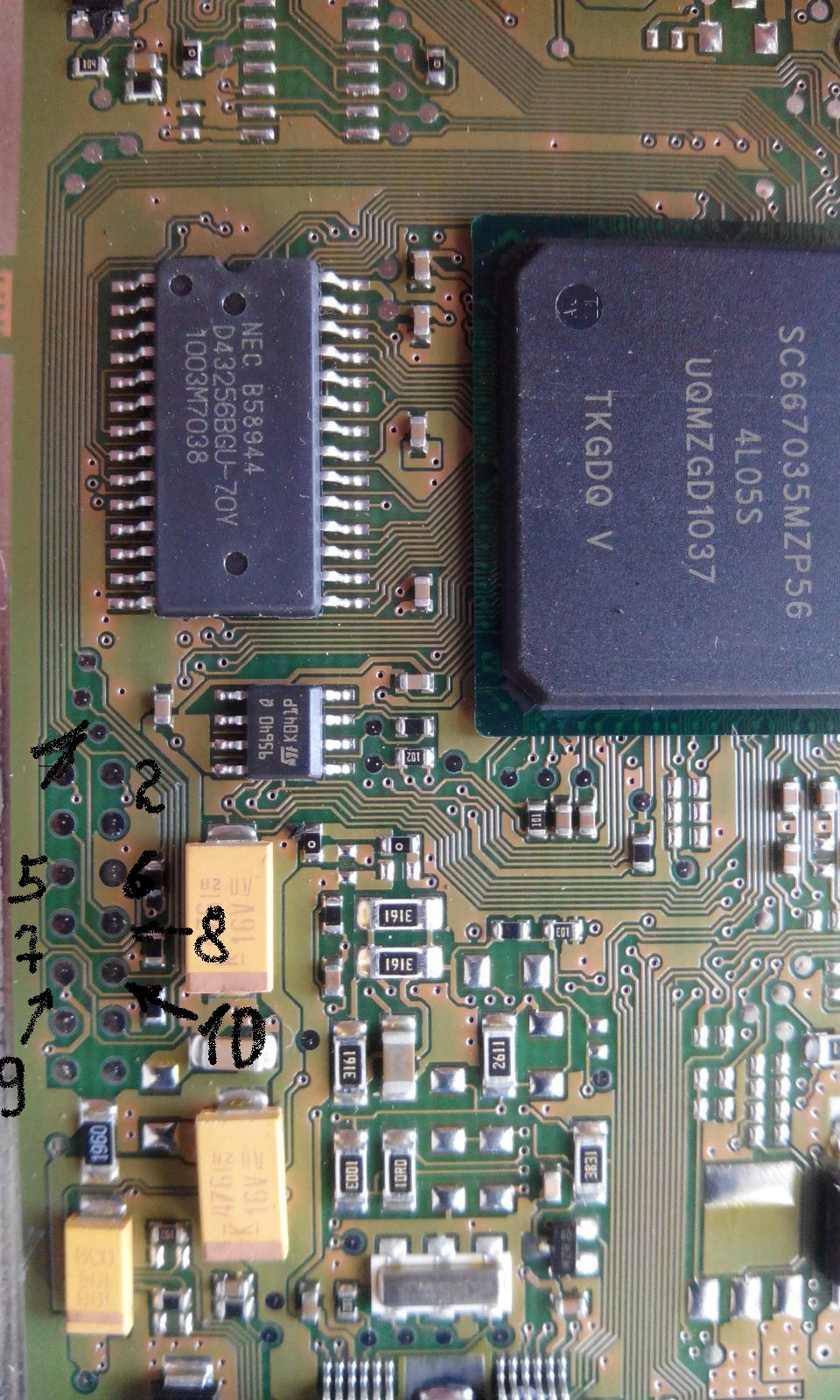

maxim
Сообщения: 56
Сообщение maxim »
На УАЗе 16С39, на этой дейли 16С8. До ковыряния прошивальщиками, такая же ошибка была (DTC51, код 91). Я понимаю что прошивку надо вернуть на место, но спасет ли это ситуацию. Вопрос в том есть ли необходимость менять блок или нет?
mas
Сообщения: 30
Зарегистрирован: Вс июн 22, 2014 5:11 pm
Откуда: Россия. Сибирь г:Томск
Сообщение mas »
@До ковыряния прошивальщиками, такая же ошибка была (DTC51, код 91).@ Базовый эбу бош edc16 остальное тонкости.
Если до прошивки была ошибка,то сток не поможет.Ищи спеца кто отвяжет имо и прошьет нормальный софт.Либо восстанавливать.То что эбу на связь выходит это хорошо)
