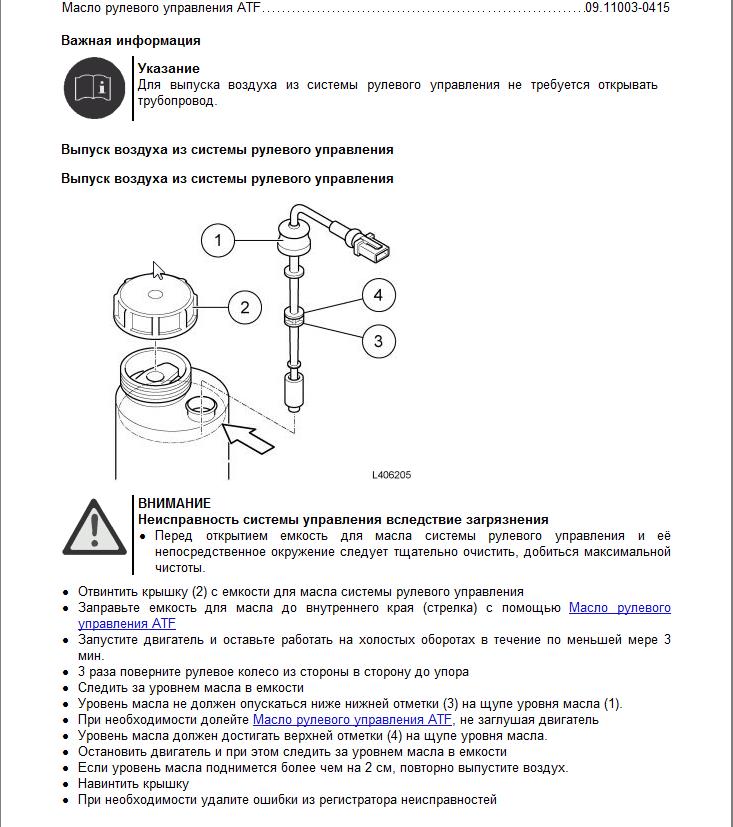

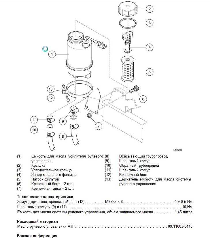

Здравствуйте Уважаемые эксперты,а также другие участники форума!!! пишу я ВАМ от имени своего отца,он владелец грузовика и собственно проблемы которая с ним произошла!!!! итак ,что мы имеем: ман тга 18430 2004 г.в!!!взвыл гур,долили масла,проехали пару тысяч опять нехватка масла,воет!!! долили утихло!!! вытянули щуп двигателя а там перебор и вонь оттуда!!! решено снимать гур,текло с него со всех щелей!!! поменяли ГУР,насос ГУРа(гур б.у,насос новый) залили масло ,давай прокачивать и не прокачаем никак,руль тяжеловат,в компенсационный бачок сразу пенило,потом ,вроде утихло,подвывает!!! вот такая непруха!!!! уважаемые специалисты,подскажите нам вот по таким вопросам!!!:(кстати ГУР марки RBL?вроде так )..))
1. сколько масла необходимо для заполнения системы?
2. Будте добры,опишите пошагово процесс прокачки данного ГИДРАЧА,на этом авто!!! на нем установлен что то наподобие вентеля прокачки тормозав или сцепления!!! растолкуйте пожалуйста порядок от заливки денстрола и далее,может какие непредвиденные штуки по-ходу работы могут быть!?
еще момент,кольца резиновые на вход трубок в ГУР были утеряны и не установлены,может подсасывать оттуда?(течей из-за отсутствия колец нет,все сухо!!) выручайте братцы!!! он уже не знает что делать :-o заранее всем огромное СПАСИБО!!!

вывесите оба колеса

ай да КУРАНЫЧ,ай да МОЛОДЕЦ!!! спасибо ВАМ огромное!!! :) будем действовать по вновь утвержденному плану!))

эмбэшник100 - фильтрик не забудьте поменять.
