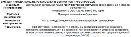

Как правильно трактовать ошибку, SPN 3927 на MAN говорит-Обнаружение незакрепленного лямбда-данчика. Но такого датчика не могу найти, может кривой перевод.
Кто сталкивался с такой проблемой, поделитесь путями устранения.

3972 Контроль низкого значения NOx. Низкое значение датчика количества кислорода в выхлопных газах
вот такой перевод а тексу не читай))))

Напишу яще разок, код 3927. Не знаю что такое TEXA, имеется MAN Cats II.

А так пойдет)) ? Хотя это тоже не Лавров переводил.

Или лямбда умерла или была неудачная попытка нае... обмануть систему.

Втом то и дело, что по комплектации не можем найти сам лямбд-зонд, просто нет такого названия, датчик давления, противодавления есть, лямбды нет.
Сразу пишу, машина без мочевины, только сажевый. Ничего не пытались обойти, делали полную капиталку двс и топливной, после капиталки проехал проехал около 20 т. км. в крайнем рейсе загорелась ошибка, пропадает тяга, ошибка не постоянная только при нагрузке.

На приборке такая же ошибка? Или кто-то врет или одно из двух.) За 20т.км прошивка стряслась.

На приборке тожесамое EDC 03927. Так что никто не врёт, все как в аптеке. Лекарство пока ищем. :roll:
