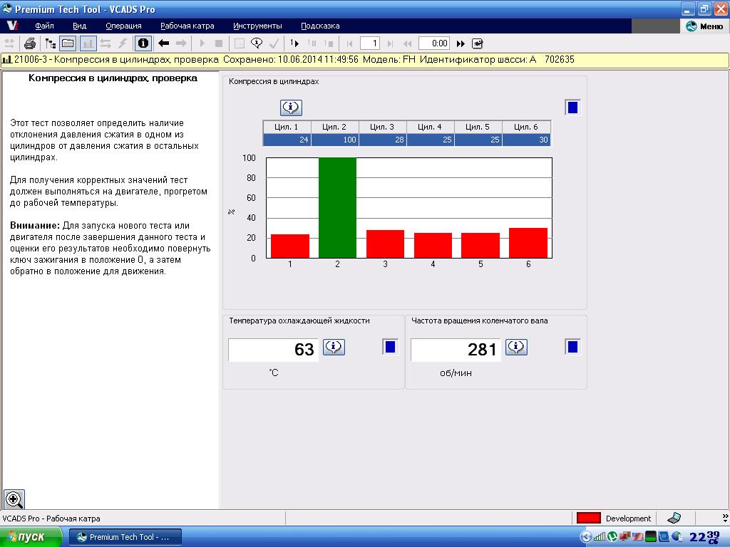

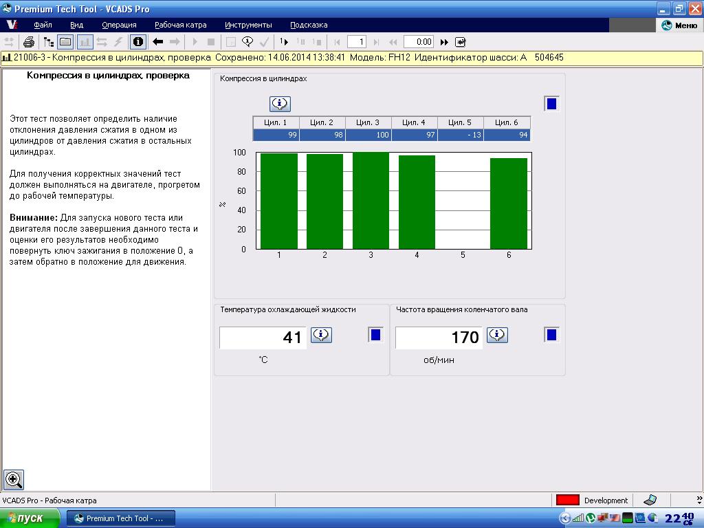

Добрый вечер. Терзают сомнения, моторист утверждает о неисправности форсунок. На первом рисунке 5 форсунки, на втором ресунке 2 форсунки. ВИН указан в имени рисунка. Расход топлива на первом 3,3 литр, нагрузка 18 %. На втором 1 литра нагрузка 6,5%. Машины не прогреты. Обе дымят как паровозы, дым всех цветов радуги.

Моторы первый D12C машина 2000 года, второй D13C 2009 года.

Толик 23, на D13 , смело снимайте голову и меняйте прогоревшие седла клапанов и сами выпускные клапана. Неисправность форсунок , в этом случае, будет одна....если их там вообще нет.

Толик 23 в первом авто скорее мотор уже приехал, во втором отключи подачу топлива форсунке 2 и проведи тест еще раз.

den_2001 писал(а): во втором отключи подачу топлива форсунке 2 и проведи тест еще раз.
Можно узнать зачем, что это даст и какой тест ?
Re: Подскажите по компресии Volvo
Если форса негерметична, то в камеру сгорания поступает топливо, что будет дальше уже понятно.

den_2001 писал(а):Если форса негерметична, то в камеру сгорания поступает топливо, что будет дальше уже понятно.
Не герметичную в какую сторону? Которая льет или пропускает через себя воздух и является причиной потери компрессии?

den_2001 писал(а):отключи подачу топлива форсунке 2.
Уважаемый den-2001 , не могли бы вы поделиться методикой отключения подачи топлива на 5 и менее насос-форсунок?
