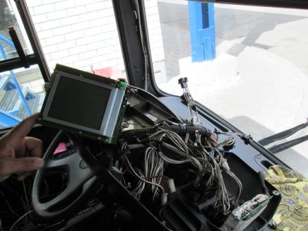

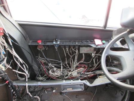

Коллеги выручайте!!! автобус Mercedes-Benz 0345 Conecto 2001 г.в. NMB67101013232494 . нужна эл. схема. история такая начались проблемы с дверями полезли сами прозванивая кан шину напряжением спалив мукс блоки и шиток . сами там что то паяли . потом позвали меня , в итоге в хлам разобраный автобус , старуха видит только абс и подвеску в висе толком ничего не нашел :( HELP

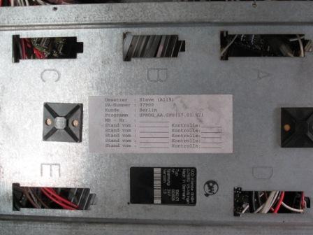

стоят за водителем как в неоплане два мукс блока только с радиаторами по бокам d-78052 vs-villingen typ 1362.01

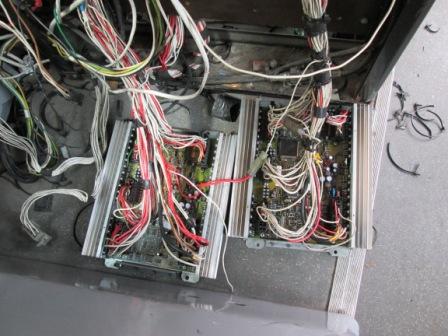

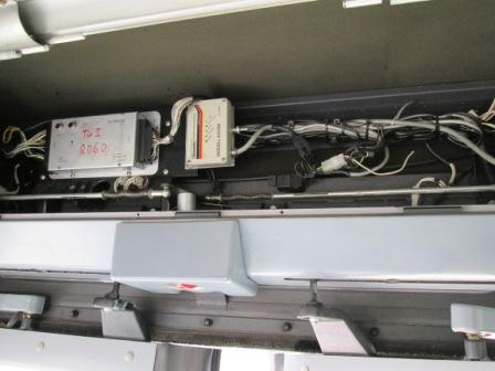

Re: автобус M.B. 0345 CONECTO
Фото блоков дай.

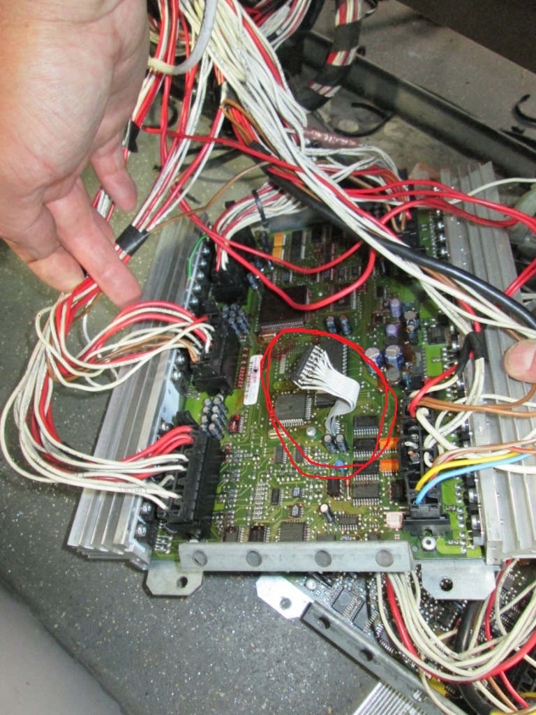

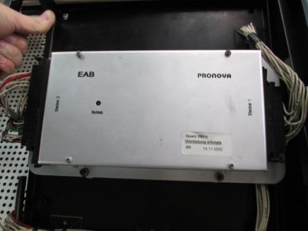

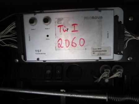

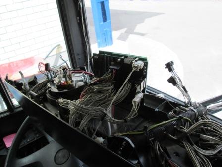

как то так . с обоих блоков кан идет в щиток , а где К линия щитка я не нашел.
навесной smd монтаж  :)

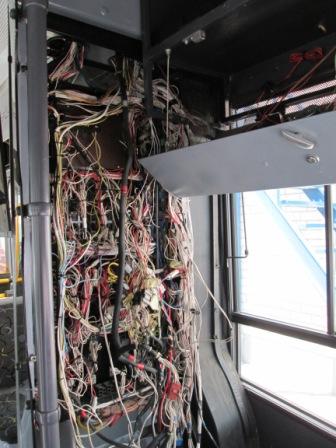

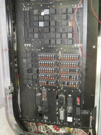

Re: автобус MERCEDES-BENZ 0345 CONECTO
Да, фарш изрядный. Разьем диагностики круглый? И точно это О345 (Вин пробивается, но много непонятно. Как например боковые стекла и рулевое колесо, а так же щиток приборов у Сonecto другие. Поводки стеклоочитителей такие стояли на совсем старых бусах с раздельным лобовым стеклом)
В остальном пичалька для клиента однако.
Понятно. Схемы таких конструкторов не существует. Просить нужно, где делали капиталку. Возможно часть стоит от Citaro. MUX древней реализации и по идее должен стоять еще один модуль для связи, вот у него и была диагностика К line. Так же FMR должен иметь выход на колодку диагностики. Проверь питание блоков без связи, скорее его просто нет.

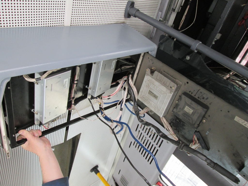

на городских неопланах 4020, конца 90х, такие же МУКСы, там действительно два мукса и показограф на панели.
Ден, нету там главного рахувальника. там таже контрольки поворотов, давления лампочками продублированы, и если лампочка в глазке сгорит, то на панели силует светится от напряжения подтяжки, схем я так и не нашол.

я не нашел там третьего блока . тупо панель -фишка кан тройник на два блока. и еще три двери по кан общаются только между собой. я "худею"
панель
D-78052 vs- villingen
typ: 1366.01005001
BAUJ: 06/2003
NR :049180
Version : 1,5
MUX
Typ: 1362.01
Nr: 003928
Version: 1,3
двери
Adtrans Pronova
106.343 751
TST 2012
F60590-004 или F60590-0555
