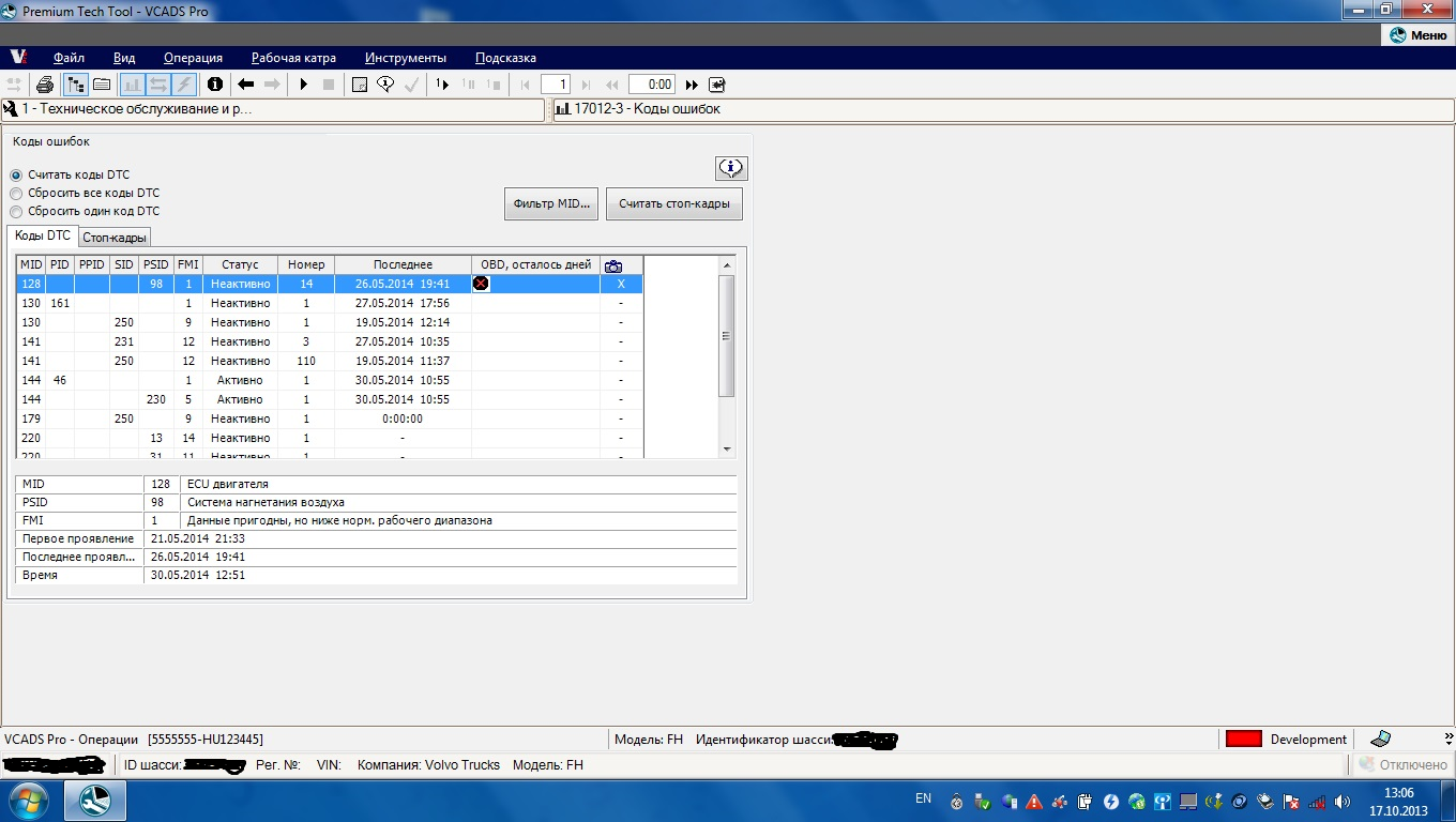

Первый раз столкнулся с этой ошибкой "Система нагнетания воздуха" данные пригодны но ниже рабочего диапазона, это чё турбина не докачивает чтоли? Кто знает подскажите что за хрень и как с этим боротся?

Низкое давление наддува. Давление наддува измеряется через определенный промежуток времени и усредняется. Полученный результат сравнивается с расчетным или прогнозируемым давлением наддува. Диагностический код неисправности устанавливается в том случае, если среднее значение более чем на 100 кПа ниже расчетного
проверь куллёр для начала

sashaslam писал(а):Низкое давление наддува. Давление наддува измеряется через определенный промежуток времени и усредняется. Полученный результат сравнивается с расчетным или прогнозируемым давлением наддува. Диагностический код неисправности устанавливается в том случае, если среднее значение более чем на 100 кПа ниже расчетного
Спасибо коллега за полный ответ. Машина пока в рейсе, приедет будем смотреть.
