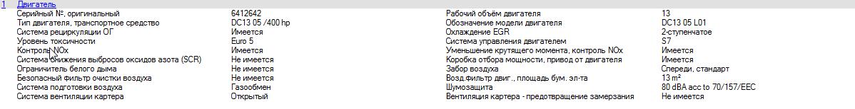

гонит масло SCANIA R.масло через щуп сапун и другие места выгоняет на моторе.Оффициалы поставили вердикт: проблемы с 6-м цилиндром.сами разбирать боятся неделали не разу такой двигатель.машина сделана не для рынка росссии вин код 5223152.
подскажите какие могут быть предположения по маслу.Я могу лишь предположить трещину в 6 цилиндре. и что там за двигло такое страшное стоит?
