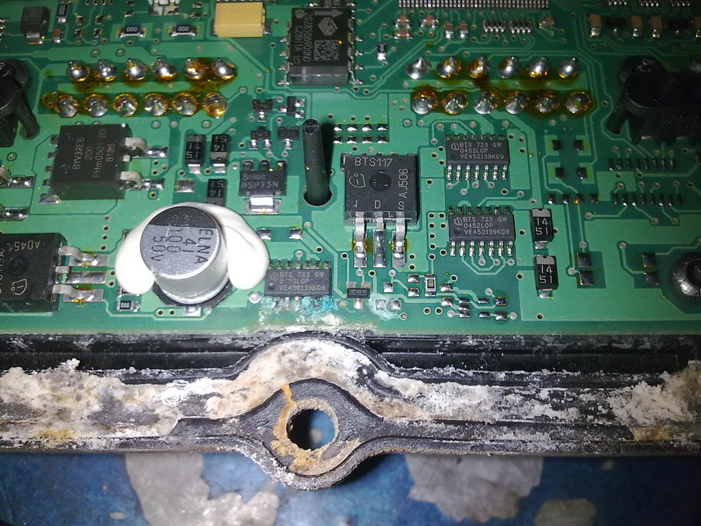

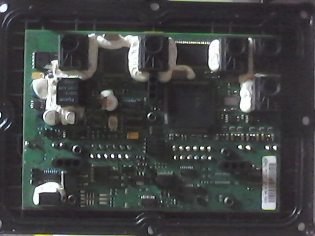

Блок работает но имеет такой дефект-при подачи напряжения питания 24v в параметрах показывает кл.15-24v кл.30-28v.При работающей машине кл.15-28v кл.30-32v.Кто встречал даный дефект и с чем он связан с прошивкой или с элементами на плате?

с инородными предметами на плате.

Anatoli про какие предметы идёт речь?

Ответь на вопрос- как пятивольтовый процессор измеряет напряжение в 32 Вольта? Если ты не имеешь представления о том, как он это делает - закрой модулятор и отдай тому, кто имеет такие представления.
Re: Прицеп KNORR-BREMSE TEBS E Ремонт блока
а может это и не дефект блока вовсе ?

Диагностику делали? Какие ошибки?

На верхнем фото уже видно гниль на плате- или я ошибаюсь?
Re: Прицеп KNORR-BREMSE TEBS4 Ремонт блока
igor_oksana писал(а):На верхнем фото уже видно гниль на плате- или я ошибаюсь?
Об этом и писал выше Толик
Anatoli писал(а):с инородными предметами на плате.
И мне кажется,что блок уже уставший,или качество фото всетаки такое...

syava писал(а):или качество фото всетаки такое...
Скорее всего качество фото. В моей практике встречались вот такие варианты.

При подгнивании в том месте (последнее фото) помойму появляются ошибки по AUX 1.2 или 3
