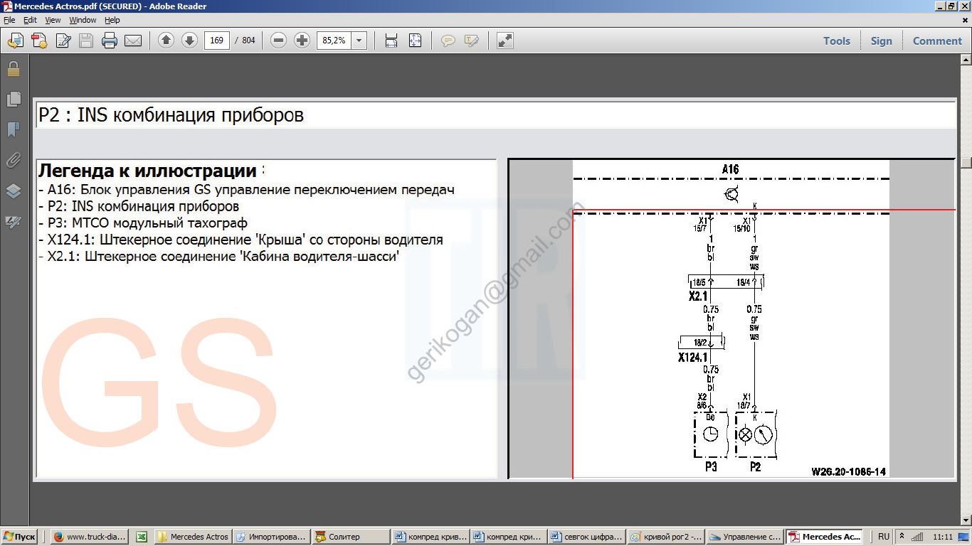

Сообщение varvar00 »
как по мне то не там
2014-05-08 11-11-11 Скриншот экрана.png (267.4 КБ) 7401 просмотр
MasTak
Сообщения: 596
Откуда: Vologda
Re: Блок GS MB Axor!!!
Сообщение MasTak »
Почитайте внимательно ошибку. Скорее всего она на датчик, которого на машине и не было никогда.
А лучше номер ошибки в студию

Сообщение paul_aftershock »
Оказывается, все было проще! Как всегда клиент в грудь себя бил, что в машине все родное...оказалось, что проводку, идущую по крыше ему вкинули от другой машины с механической КП! Там как раз и нет провода, который идет от тахи на блок КП - как мне и показывала схема! То есть GS X4 15/1 - P1 8/6! Поставил проводку от идентичного аксора - все заработало!
