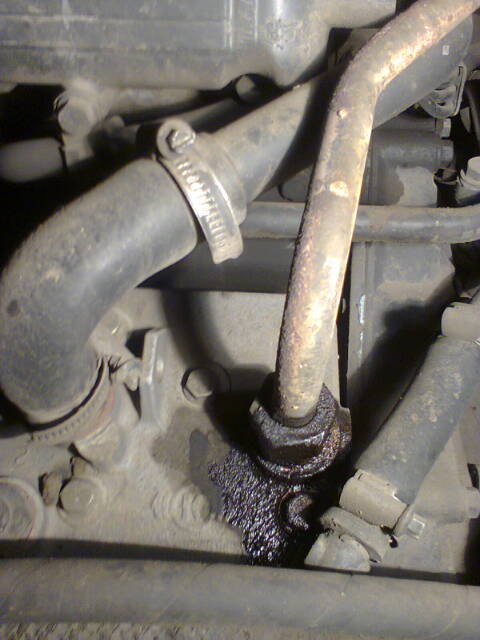

alvos
Сообщения: 15
Зарегистрирован: Вс мар 02, 2014 5:31 pm
Откуда: Иркутск
Re: компрессия DС 1201
Сообщение alvos »
компрессор
Gas
Сообщения: 53
Зарегистрирован: Вс ноя 13, 2011 7:35 pm
Сообщение Gas »
Ух ты как интересно!
alvos писал(а):( не проходила разгонный тест, глохла)
Диагностика проводилась, НФ ремонтировались, а ответа дать не могут????? Это как то не правильно. Люди проводившие работу должны дать более точный ответ, чем люди с форума: они опираются на результаты диагностики (отконение впрыска, баланс и тд), а мы на слова.
