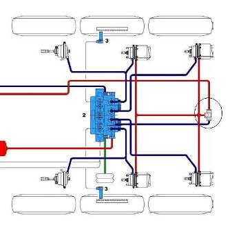

Как вариант проверить эту муть обведенную кружечком

Если убрать питание с Тебса то тормоза и будут клинить, так как не происходит регулирование тормозных усилий (это если на пальцах объяснять). Тягач никаким образом не может заставить телегу тормозить раздельно по сторонам, это делает ТЕБС. Причин подклинивания или недоторможения может быть масса( исправность суппортов, переделки или глушилки подушек и т.д.) но искать надо только в телеги.
