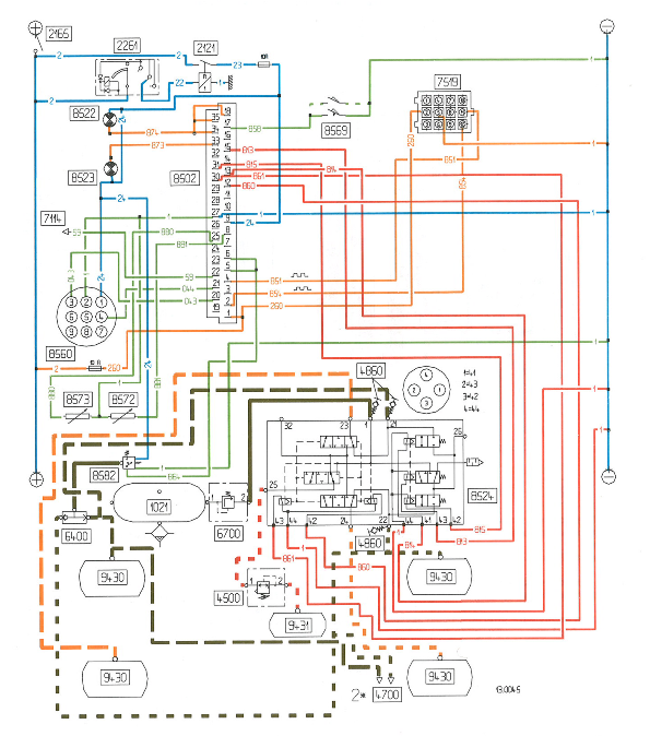

Когда захожу по номеру блока, пишет галиматью: ошибки, которых реально нет, причем все ошибки постоянные. Захожу по общему блоку, появляются другие ошибки или меняются старые, например: было: нет питания на штырьке 1, стало: реле клапанов, "АТТ" ошибка связи с тахографом превращается в ошибку с отметкой "МЕМ" по связи с тахометром, но зато уходят ошибки по несуществующим датчикам уровня третье оси (правому и левому). Причем, повторюсь, проводка в норме, датчики уровня и правый и левый работают синхронно, в параметрах в TEXA видно и максимальное положение и минимум, питание постоянный "плюс" и от реле присутсвует (были проблемы с блоками предохранителей, блоки заменил). По схеме распиновка правильная, все цепи исправны. :twisted:
(Просмотр схем доступен зарегистрированным пользователям)

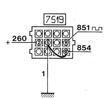

А вот насчет стирания проводом, пожалуйста, поподробнее. Лампа светится постоянно.
Стирание проводом прошло, лампа погасла после запуска. Для этого включаем зажигание и перемыкаем контакты 5 и 12, после этого выключаем и снова включаем зажигание, ждем 2 секунды и удаляем перемычку. Но самое интересное, после этой операции ТЕХА смогла откалибровать подвеску (правда с 3-го раза). Теперь все работает! Кстати, если есть ошибка по связи с тахографом, рекомендую проверить предохранитель, который под крышкой рядом с размыкателем АКБ.
.jpg
.jpg (16.93 КБ) 8841 просмотр
