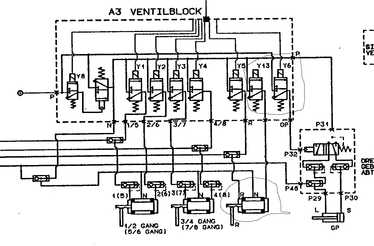

Нужна схема подключения воздуха от блока управления (vehtilblock) к коробке,по дороге лопнула гофра на глушителе шланги сгорели,водители подключили и чтото напутали,коробка перестала нормально включаться сожгли сцепление сняли коробку ну и пошло поехало кое как доехали до гаража теперь встал вопрос все востановить а как правильно подключить никто не знает,я впервый раз столкнулся с такой коробкой,есть одна схема но на нашем блоке штуцера под номером р19 нет и на клапане включения задней скорости подключаются 5 шлангов а в схеме только 3,для чего нужны клапана Y13 Y6.

Y6 делитель. Y13 не используется (демультипликатор вроде).

спасибо за файл трубки соединили теперь включается вместо 2 скорости 6 вообщем нормально можно тронуться только с 6 или выше такое впечатление что комп не правильно определяет скорость которая включена демультиплекатор неправильно включает пониженную и повышенную скорость.

проблема решена оказалось что в томске агрегатчики собрали коробку неправильно входа с демультипликатора внутри коробки подсоедипили наоборот перекинул трубки выхода с демультипликатора на коробку наоборот ивсе заработало. :D
