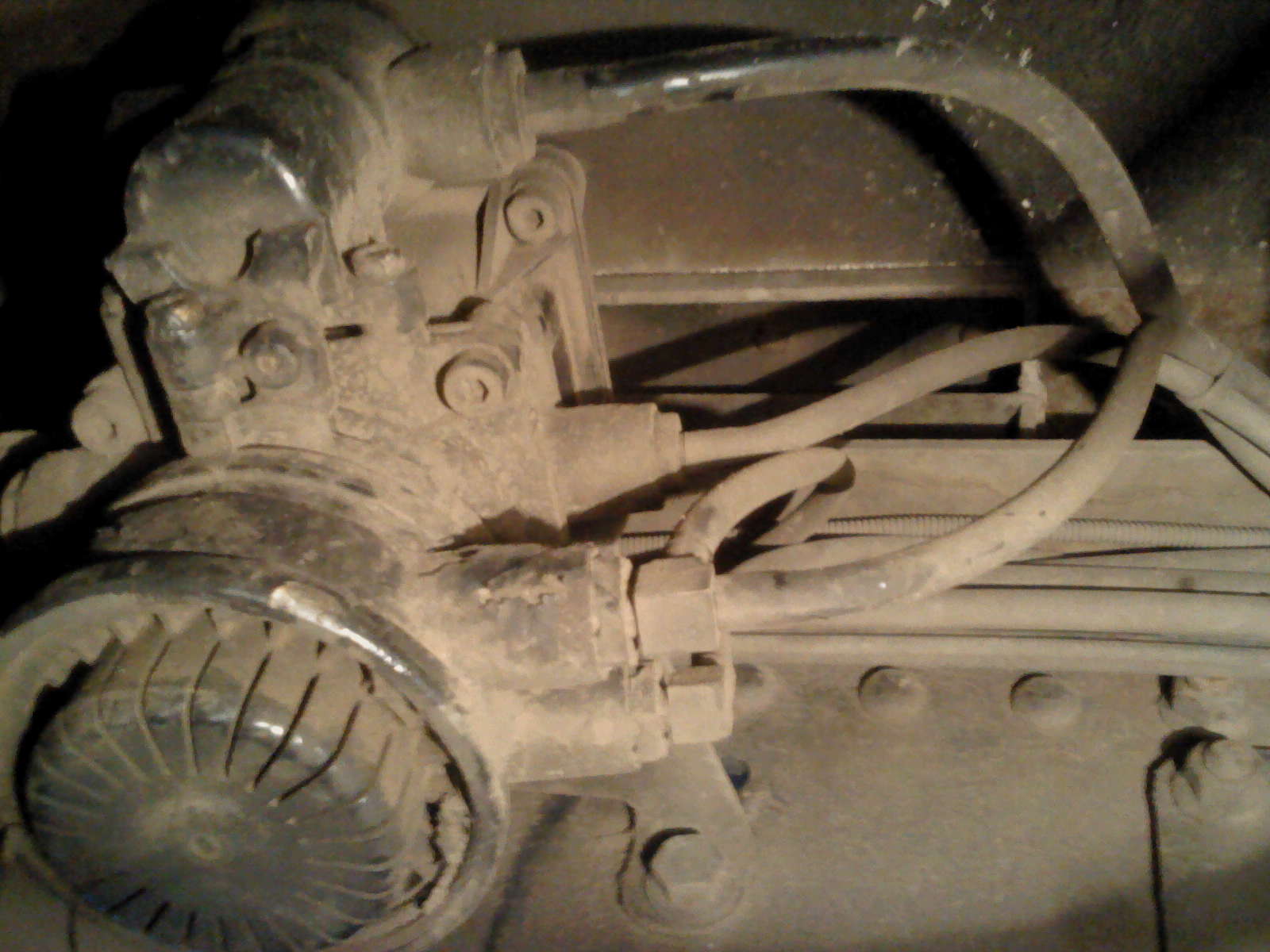

MAN TGA на ручнике травит кран со сброса. С ручника снимаеш перестает травить. Лезть в энергоаккумулятор?

Лезть в модулятор управления тормозами прицепа....

на энергаче диафрагма повреждена, глуши энергачи по очереди и смотри пропадет шипение или нет

При неисправном энергоаккумуляторе травить будет через сброс заднего модулятора но не через кран управления тормозами прицепа, так что энергач не в теме.
