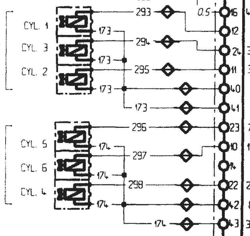

там "не то пальто немного")) там один общий провод на три форсы тоесть на один банк))) тоесть на три форсы идет 4 провода............
а теперь стоять! Какое нахер у DXI восемь проводов если там форса двухсоленоидная!!!???

а полярность у форсы есть ? т е плюс минус? а то по схеме тексы полярность просматриваеися
нет видимо не DXI ошибся я там рено 2001 года с комонрейл.блин а на каких ногах смотреть на блоке минусовые провода?

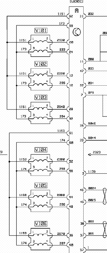

сами незнаете че хотите........

ну вообщем получилось что минус один подключили на 1 цилиндр а на остальные 5 другой
Вот и косяк получился.
