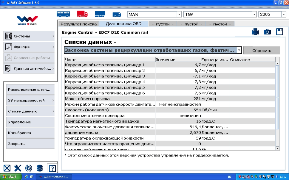

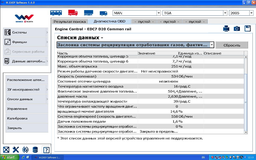

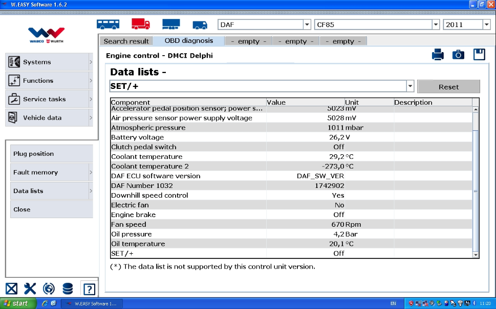

Сегодня провели тестирование прибором WABCOWURTH. Были предоставлены DAF CF 85(2008г), MAN TGA (2005г), IVECO EUROSTAR (2000г), IVECO STRALIS (2003г), SCANIA 4.
Ко всем авто было подключение через штатные диагностические разьёмы.
1.Без проблем подцепилось в DAF к DMCI - во всяком случае количество параметров соответствует дилерской, к WABCO EBS 2. Не связался более ни с одним блоком. Не проверить компрессию,форсунки.
2.Без проблем -к EDC 7 на MAN, параметров чуть меньше, компрессия и форсунки также не смогли. К KNORR-BREMSE EBS 5 - без проблем, к остальным системам не смогли.
3. IVECO EUROSTAR - ни к одному блоку, к EBS - только через Wabco, к ECAS- нет, даже WABCO.

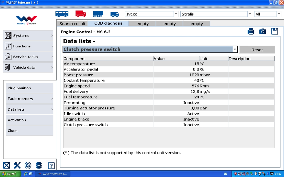

IVECO STRALIS - без проблем к EDC MS 6.2 - параметров кот наплакал (все что есть на скрине). К RFC, FFC вроде подцепился - даёт активировать компоненты в них - но реакции ни какой. На ура подцепился к автономке, к EBS 1, к остальным блокам ни как.
SCANIA 4 - без проблем к впрыску EDC MS 5- параметров ещё меньше (типа темпер.топлива и обороты), к KNORR-BREMSE EBS 2 - без проблем,с остальным никак.
Очень не удобное меню, чтоб посмотреть параметр - надо его сначала выбрать из списка, и если он не один-несколько раз выбирать - чтоб наблюдать сразу несколько. Ошибки расшифровывает адекватно, но с какими то своими кодами.

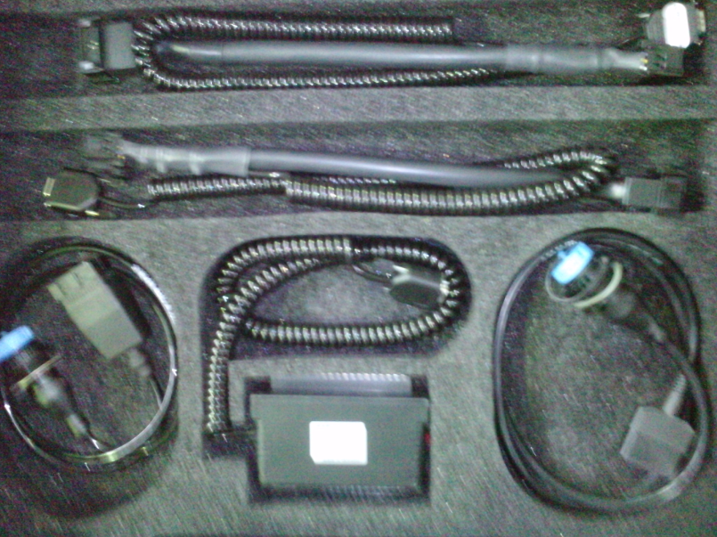

Вот что понравилось,так это кейс с кабелями-зачётный. А до мультимарочника ей ещё ой как далеко. Через неделю обещали привезти на пробу ещё один, но с головой поновее.

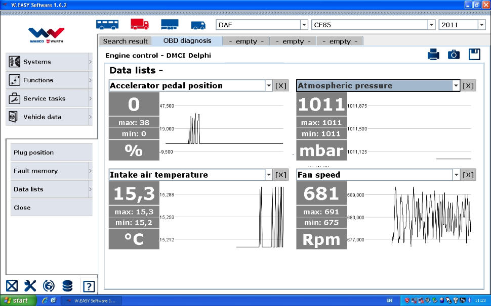

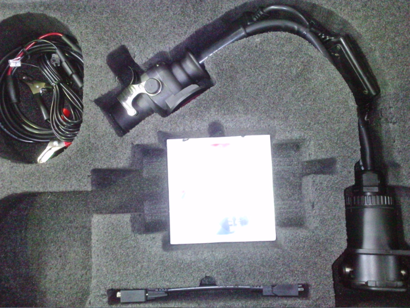

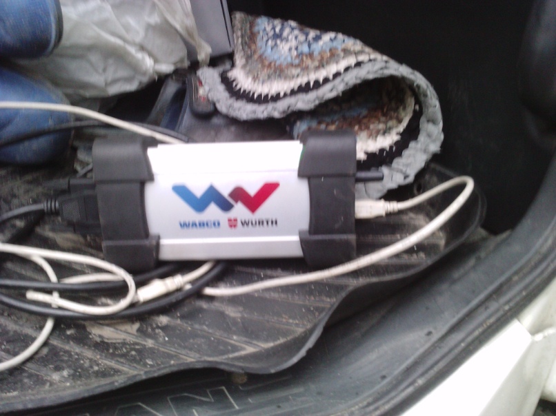

Re: Обсуждение диагностического оборудования WABCO-WÜRTH
ещё фотки
