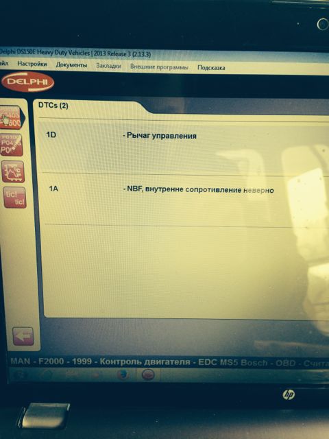

Доброго времени Суток!Диагностировал свой MAN 18.403 1997 года c помощью автокома. Диагностика по двигателю показала две ошибки см.фото ниже.Не могу понять что означает ошибка 1A может кто-то сталкивался подскажите(коды неисправностей пока найти не могу на F2000)?по второй ошибки 1D то рычаг упраления на самом деле не работает(не знаю может проводка или рычаг уже умер от возраста).

рычаг скорее всего
rama5017550
Сообщения: 267
Откуда: Львов
Re: Ошибка 1A MAN F2000
Сообщение rama5017550 »
1a датчик в 1-ой форсунке.

красиво смотрится логотип ДЕЛФАЙ, в момент диагностики системы от бош. поднять кабину и посмотреть, есть ли провод к первой форсе, а потом и сопротвление проверить не помешает.

После удаления ошибки 1A про 1 форсу пробовал заводить двигатель,погазовал пока ошибка не появлялась!А вот ошибка 1D появилась сразу после удаления.

шеснадцатиричная система счисления а-10, в-11 и т.д. в манвизе по мс5 блинки 1-10 или ошибка 1а датчик движения иглы, номинальное сопротивление 65-160 Ом.

Добрый день, извиняюсь за поднятие старой темы. Ошибка 1А (датчик положения иглы первой форсунки), проводку проверил, форсунка 98 ом. Ошибка стирается, но при первом старте появляется, мотор долго запускается. На датчик подключился осциллографом (параллельно датчику), на чувствительности 15мв на клетку что-то не понятное виднеется. Как можно еще проверить этот датчик? У меня сейчас сомнения, блок управления или датчик. Спасибо.
