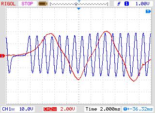

Помогите советом;суть проблемы в следующем авто заводится и работает хорошо,при достижении темп-ры 75 начинает дымить белым(дым в трубу не влезает)при увеличении оборотов прострелы в глушитель.Именно при 75,когда отключается предвпрыск.
Импульсное колесо р.в. не болтается,редуктор привода тнвд тоже живой.
Пытался сместить дпрв в более раннюю сторону ,естественно сразу ошибка.
Так выглядят сигналы с датчиков

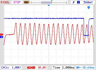

Собственно сам впрыск по отношению к колену.

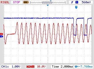

Так выглядит появление обильного белого дыма при 75+
Может кто встречался с подобным....
