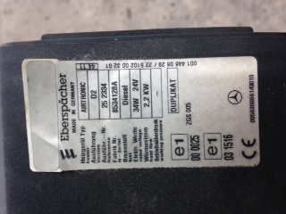

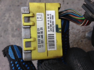

Добрый день.
подскажите, где можно купить такой блок управления автономкой, стоит на мерседес AXOR 2012 года? Автономка Эбершпехер D2.
Знаю что есть у оф.диллеров под заказ, но цена совсем не радует.
Может фирмы есть, кто может продать, но подешевле

Re: Где купить блок управления Автономным отопителем
а можно номерок с самого отопителя?
MegaMaks
Сообщения: 178
Откуда: Новосибирск
Сообщение MegaMaks »
Номера сейчас нет под рукой, по железу все от D2, только блок управления внутри "мерсовский"

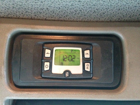

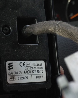

фото автономки и блока управления
вот этот регулятор купите и пользуйтесь.
тот что подключали - аналоговый, тот который на видео - цыфровой, только дешевле Изи стрт Т. подключать красный +, коричневый -, серо\чорный подсветка, голубой\белый пульта к голубой\жолтый печки.

Я тут в интернете нашел почти похожий пульт управления
http://www.autotermo.ru/ebershpeher-organy-upravleniya/1330-ustroistvo-upravleniya-easy-start-t221000328800-eberspeher-eberspacher
с виду такой же, только артикул другой
Он же должен подойти?
