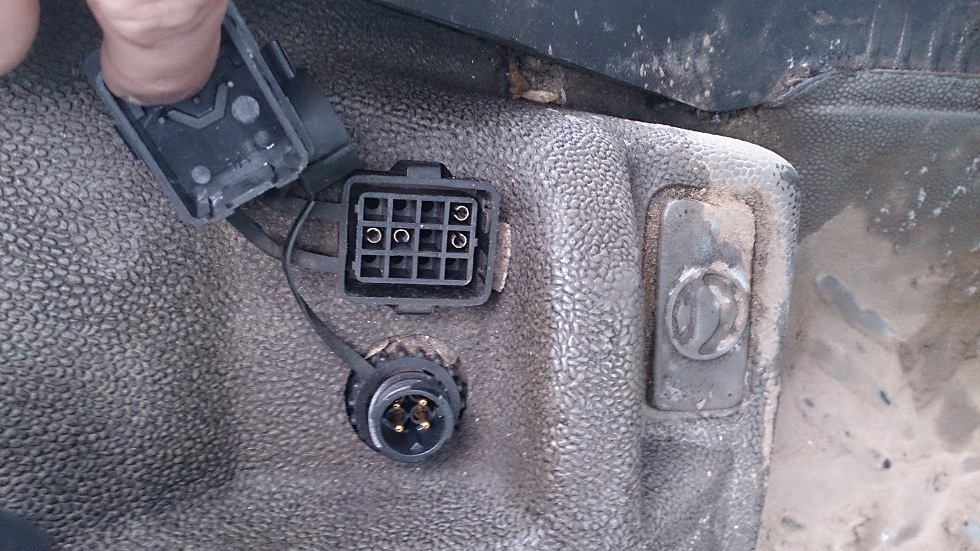

Здравствуйте, подскажите пожалуйста, где найти разъем к Renault Kerax 2003 года выпуска.
На авто он двойной, т.е. один квадратный и рядом круглый. Если потребуется, чуть позже выложу фото.

Дело в том, что при подключении к квадратному, ничего не происходит, видимо питание все таки находится в круглом.
фото разъемов:
Re: Диагностический разъем Renault Kerax dxi 2003г.
всё там есть, 2-плюс, 5-минус, 11 - К, 12 - Л линии , только зачем это вам как туристу?

тогда получается круглый не нужен вовсе?

Он нужен для других целей. Это infomax
какой нафиг DXI в 2003 году? круглий и квадратный запитаны разом. если нет питания то нужно искать, или хотябы лампочкой проверить наличие питания.

Питание хоть проверено? 33-й предохранитель цел?
..........питание или непитание, или К линия под поликом кончилась.........или автоком китайцы недопилили)))
