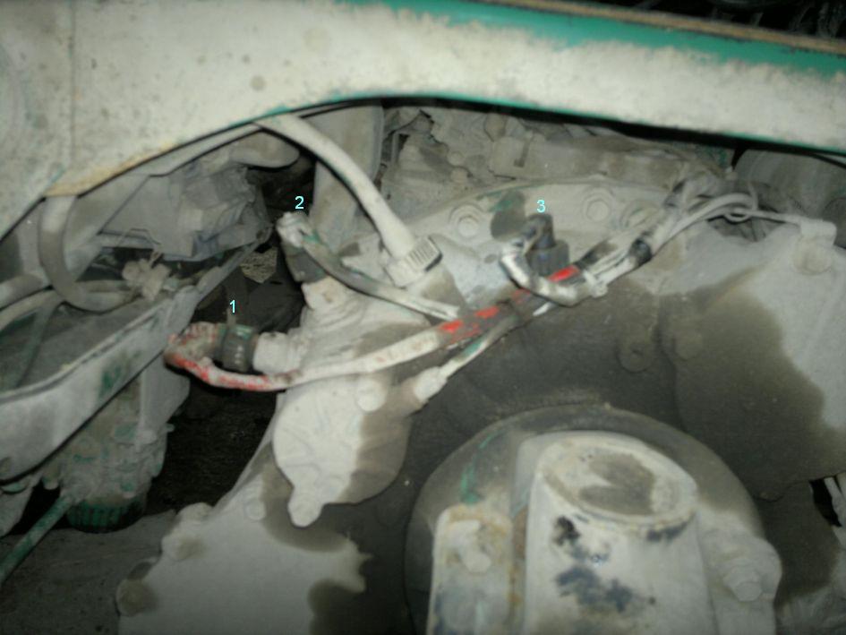

Запутался какой именно из датчиков есть датчик скорости выходного вала. Если смотреть сзади по ходу машины, то на корпусе коробки вижу 3 датчика: 1й с левой стороны, 2й чуть повыше, потом выходит трос спидометра, а на самом верху, почти по центру корпуса коробки, стоит 3й датчик (его меняли года 2 назад, вроде как обзывали датчиком скорости, около года назад меняли жгут проводки идущей на этот датчик). У 1го и 2го разъемы на вид одинаковые.
Какой именно из них не исправен?
фото для наглядности:
Насчет лимп хома... Дилер скинул инструкцию, как перевести коробку в этот режим. Пробовал, не получилось, надписи "Limp Home" на дисплее так и не дождался. Хотя делал всё по рекомендованому алгоритму.
Могут возникнуть какие-то проблемы если самостоятельно поменять старый датчик на новый? Или его надо как-то прописывать, а не просто выкрутил старый и вкрутил новый..
- Копия 2014-03-14-1292.jpg (71.57 КБ) 20007 просмотров
