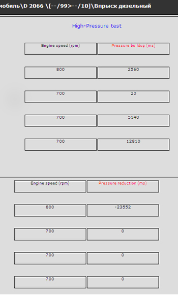

Тест магистрали высокого давления прилагаю, может кто расшифрует?

Стружки уже нигде нет! Может кто расшифрует тест?
Re: MAN TGA 18.400 2008 год ошибка 3779 перешла на 3776
Это не тест, а хер знает......

И Я так думаю, откуда там шоколаду взяться? Однако текса упорно предлагает разгадать этот ребус по высокому давлению.

Я, практически, каждый день смотрю такие МАНы, но приведенный тест для меня полная загадка

gricalex писал(а):Причина замены клапана-ошибка 3779(заклинил, ставили GPS сверлили под датчик топливный бак, на клапане в отверстиях нашли стружку). Может быть, вообще это разные причины, поэтому прошу пояснить результаты теста высокого давления.

Причина выяснилась, насос низкого давления. После замены все исчезло. Всем спасибо.
