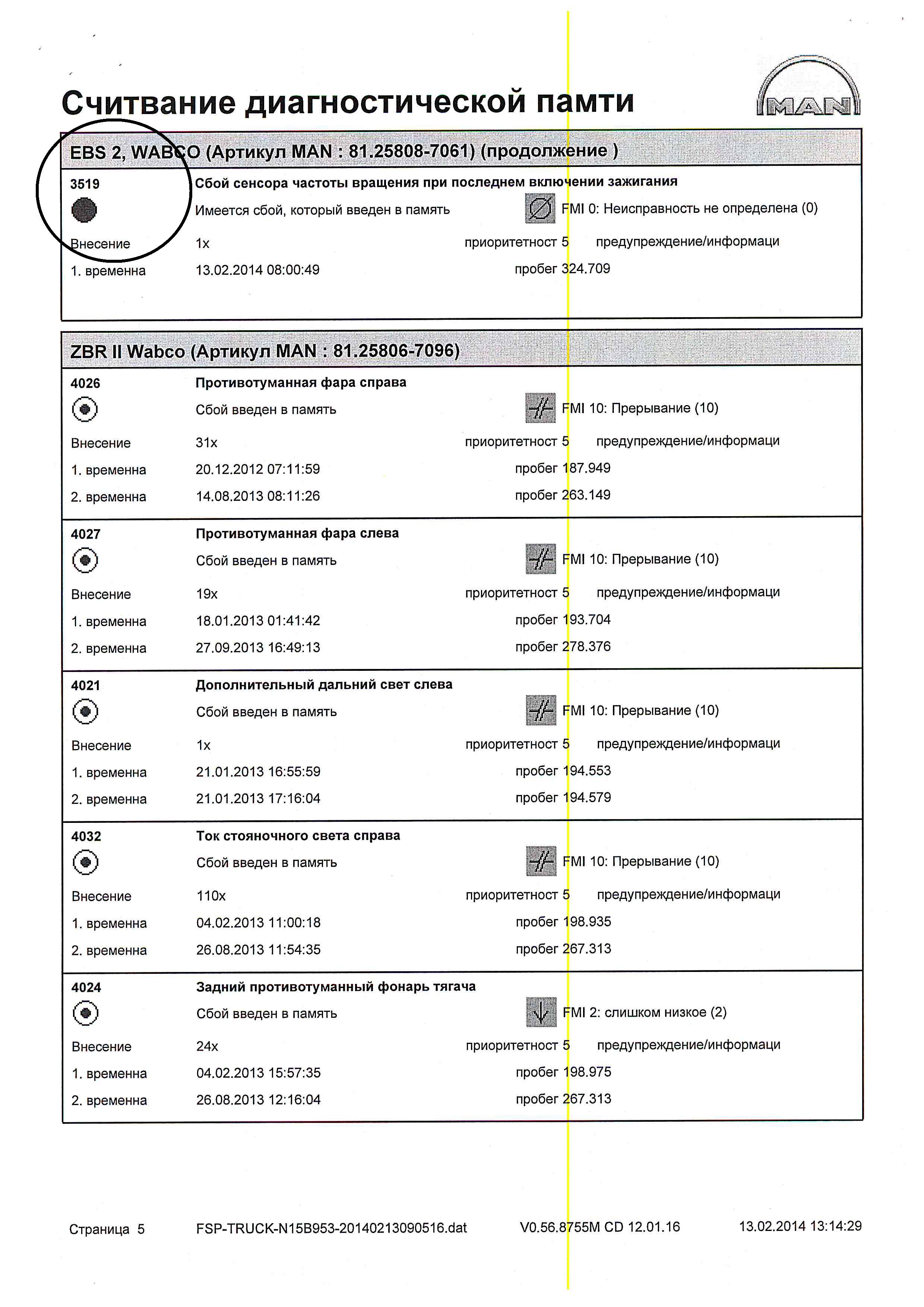

прошу прощения сильно не пинайте,нужен совет по ману ,на машине периодически не работают задние тормоза,суть проблеммы заключаеться в том что при нажатии на педаль тормоза выскакивает ошибка по тормозам задней оси,но стоит выключить зажигание и снова включить ошибка пропадает и тормоза какое то время работают,но стоит постоять машине с выключенным зажиганием час или меньше и снова ошибка и нет тормозов,ниже привожу скрин диагностики с сервиса ,но наши сервесмены тупые и сделать ничего не могут.кто что посоветует куда лесть ,я думаю что в первую очередь проводку вызванивать

Я бы начал с проверки правильности установки датчика (зазор).
