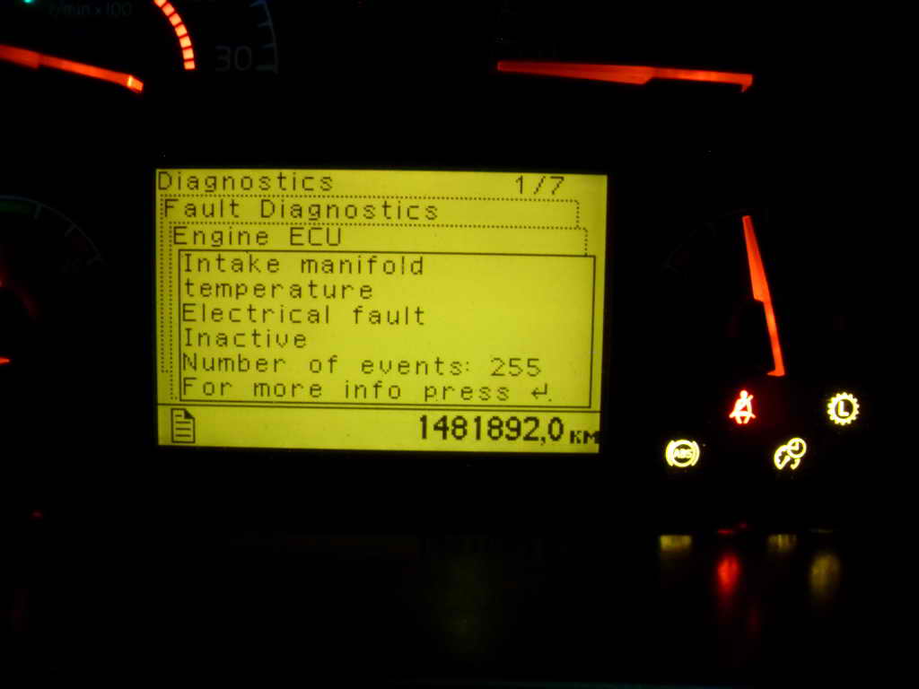

приветствую всех!!!
проблема с датчиком скорости, то работает то не работае.
буквально пол года назад я поменял датчик скорости и привязал его та тахе.
Таху оттаривровали и все вроде бы хорошо.
но все равно с какой то переодичностью всегда были какие то проблемы со спидометром.
щас спидометр не работает
стрелка иногда чуть подскакивает выше 20 км на месте.
Kienzle MTCO 1324 также имеются две ошибки на тахе: 9430 неисправность на выходе импульса "B7"
9053 проблема со временем
также на панели приборов с какой то переодичностью то моргает то горит индикатор часики.
как разобраться с этой проблемой, т.к. до этого часики почти никогда не загорались. фото прилагаю!!!

Re: Volvo FH12 2003г косая №шасси B343763 спидометр
Часы и спидометр -две разные проблемы. Однозначно- путь на тахосервис. Пусть сначала проверят с пристрастием кабель от датчика к тахографу. И тахоприемник осмотреть на предмет механических повреждений чего-либо.
кабель весь перепроверил все исправно.
а почему моргают часики на панели приборов? из за проводов или неисправности блоков
Часы на тахи моргают? Если да то вытащи шайбы и закрой без шайб, пусть время установит.
да шайбы вытащил подождал потом новы вставил все ошибка установки по времени пропала
а вот часики на панели приборов все равно моргают???
