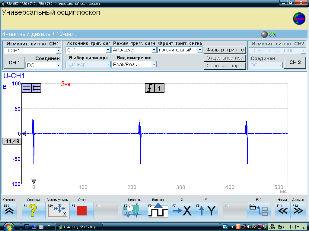

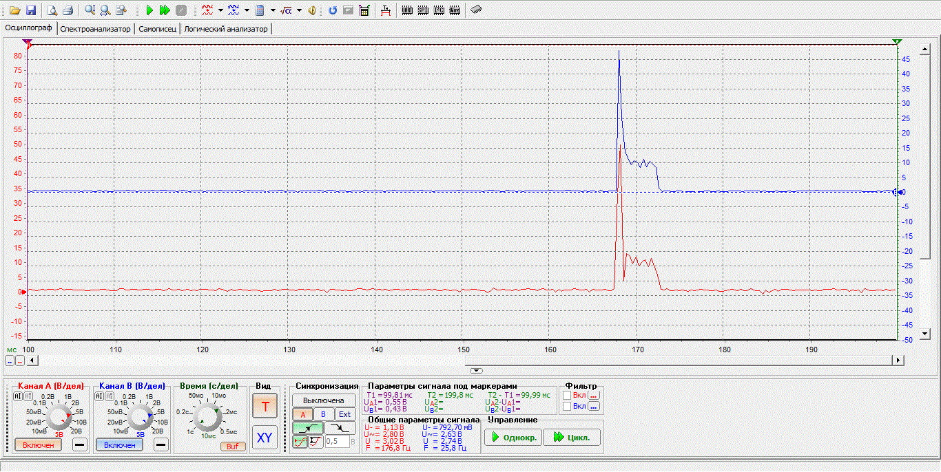

Добрый день. Не буду вдаваться в подробности, при снятии осциллограмм на PLD-секциях данного автомобиля на 1, 2, 6-м цилиндрах получил такую картинку
Screenshot-14.01.30 , 15_11_25.png (89.21 КБ) 19681 просмотр

А на 3, 4, 5-м такую:
Screenshot-14.01.30 , 15_11_14.png (88.31 КБ) 19679 просмотров
Gans
Сообщения: 636
Откуда: Украина, Ровно
Re: DAF XF95 Осциллограммы на PLD
Сообщение Gans »
Смущают всплески на первом фото. Мыслей-то у меня много, но может кто подскажет их явную причину.Спасибо.
isvf
Сообщения: 9
Зарегистрирован: Сб мар 28, 2009 2:13 am
Откуда: Украина. Чернигов
Сообщение isvf »
Как по мне , ничего криминального в этих всплесках нет . Думаю ,разница лишь в полярности подключения щюпов осцилоскопа.
maxxxx333
Сообщения: 89
Зарегистрирован: Ср ноя 20, 2013 9:25 pm
Откуда: Кишинев
Сообщение maxxxx333 »
яж говорю
вместо того чтоб с прилом делом заняться, они всю ночь бухали сидели )))
первая осциллограмма зеркальное отражение второй :mrgreen:
выложи лучше осциллки с наепнутого и ненаепнутого маховика
Pril грозился что они у него есть
Gans
Сообщения: 636
Сообщение Gans »
isvf писал(а):разница лишь в полярности подключения щюпов осцилоскопа.
Щупы подносил одинаково ко всем секциям. Сама полярность на работу секции не влияет, в конце концов можно провода местами поменять. А вот пять маленьких всплесков от других каналов меня интуитивно беспокоят.
maxxxx333
Сообщения: 89
Откуда: Кишинев
так не было же их сначала
ты поменял рисунки
При запуске осцилка. Все PLD были мертвые по мех.части. Маленькие всплески тоже были (до 5-10В), также не на всех цилиндрах (плюс АКБ дохленькие были, стояла зарядка, а также блок по конфигурации не от этой модели авто). Я отнес это к наводкам. Данная осцилка снята с двух проводов одной секции.
