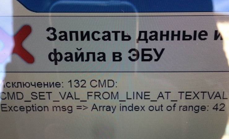

Сообщение андрей67rus »
Всем доброго дня! Подскажите по замене ES2053 Knorr. Поставили новый, но со старого файл слить не получилось-не выходил на связь. Пробую залить файл с абсолютно такого же модулятора - начинает закачку и выдаёт ошибку. Питание,давление,датчики,вин заливки-всё видит.
