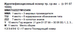

Цель одна-идентификация. В коде заложена информация и я посчитал, что лучше бы мне ее знать, чем не знать. Ведь к нему (коду) есть привязка и по комплектации и по схемам и т.д. В легковых, например, можно сразу увидеть шифр двигателя, не ищя таблички в дебрях моторного отсека, также у леговых есть специализированные программы по расшифровке. В грузовых пока не встречал подобных. Ну а от форумчан ждал хотя бы вот такой информации по МАНу:

Re: Расшифровка VIN-кодов.
Gans писал(а): у леговых есть
не ищите аналогии с жоповозками , это ложный путь , ведет в дебри или болото...
Gans писал(а): от форумчан ждал хотя бы вот такой информации по МАНу
а что я вам написал выше ?
k0ldun писал(а):место выпуска по трем первым символам
там же
k0ldun писал(а): контролировать год выпуска по символу в вин-номере ... а оно кому надо ?
аналогично и иные пункты , мотора однозначно вы там не найдете...
Потому и написал вам о глупости вашей затеи, тем более что по другим маркам там еще хлеще...
да и у мана со временем кое что поменялось , не всегда верен тот вариант расшифровки, что вы привели в качестве примера...
Вы , батенька , коли целитесь на тяжелый сегмент , привыкайте работать соответствующим инструментом как при ремонте , так и при диагностике , нечего искать лёгких путей , нету их...

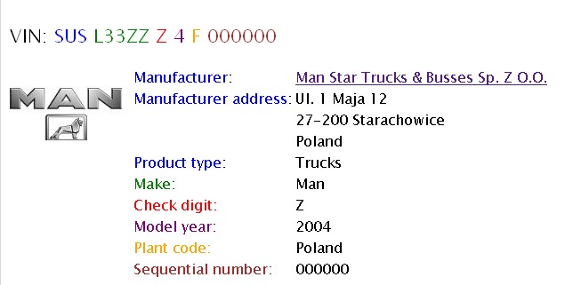

Нашел вот такую информацию. Но несет ли в себе еще что-то "L33"?
Gans писал(а):Но несет ли в себе еще что-то "L33"?
вот тут секас вас и ждет ! там насосы с тросиком....

Ну не мучьте уже, как MS 6.4 с тросиком???

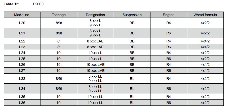

Ловите это:
