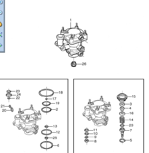

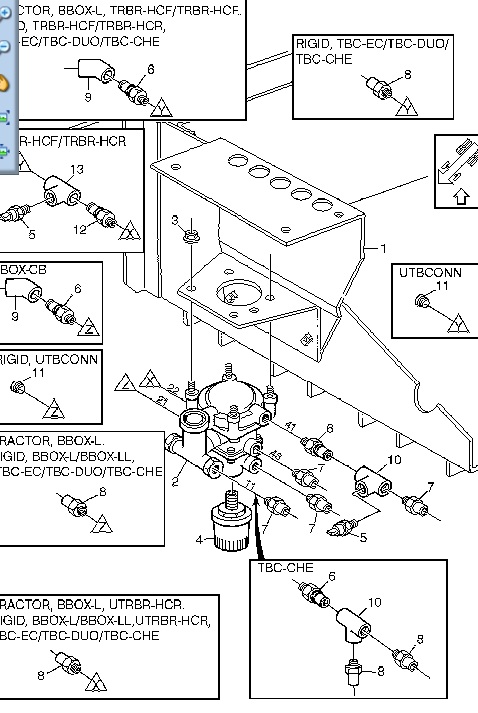

Re: Volvo FH12 460 D12C Воздух - второй контур,полуприцеп.
Как таковой схемы нет, есть схема на запчасти управляющего ускорительного клапана, которые доступны для заказа и ремкомплект уплотнений: во вложении
стоит 4542,12 руб.
Самым дешевым вариантом вариантом в конечном итоге будет, прежде чем покупать запчасти- сделать диагностику.
Откуда уверенность, что именно в в нём дело
Четырёхконтурный - оригинальный стоит?
