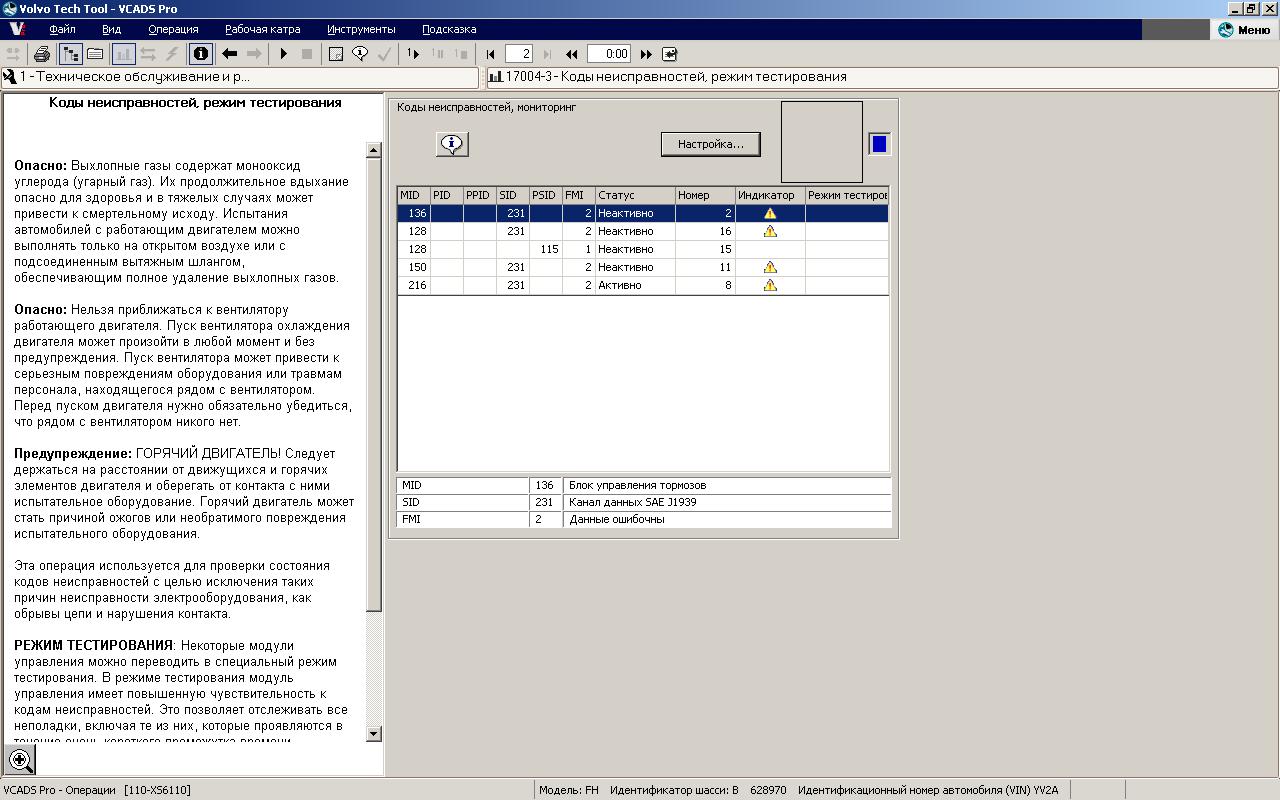

[attachment=0]untitled.JPG[/attachment]Желаю всем здравствовать!
В общем - стою я на асфальте, в лыжи обутый...
Продолжая тему "КАНаводства" хочу заранее попросить прощения у г-на Кураныча, но видимо в моей "африке" колёса не той системы - либо разобраться с машиной моя несбыточная мечта... но не в этом суть...
Машина д13с460, вин YV2AG20ACB628970
я у этого красавца 2 дня "лохматил" проводку с фарной лампой и схемами - без толку.
машина стоит ,а ошибки по кану как из "крана"... специально не дышу на нее - а она мне ошибки как с рога изобилия сыплет...
прошу совета у великого Синода !
Откликнитесь , профессионалы и гуру!

Попробуй вообще LCM отключить и посмотри что по кану будет, лучше в место скрина выложи карту...
Так же возможно установлена примочька китайская- типа GPS, последнее время часто сталкиваюсь...
