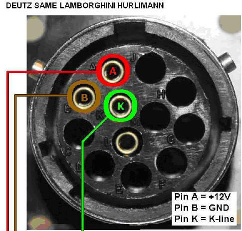

розем типа FENDT 312, незнаю как тут фотку прилепить кароче от такой он http://1.bp.blogspot.com/-77DX3GFibkA/Ug6TfazstDI/AAAAAAAAFYU/y6zIEM_I3fY/s640/FENDT_312_DIAGNOSE.jpg

Re: Диагностическое оборудование для автобуса ЛАЗ
chyrec писал(а):розем типа FENDT 312, незнаю как тут фотку прилепить кароче от такой он http://1.bp.blogspot.com/-77DX3GFibkA/Ug6TfazstDI/AAAAAAAAFYU/y6zIEM_I3fY/s640/FENDT_312_DIAGNOSE.jpg
Похоже?
Похоже?
Да ето оно но у меня L стоит там где пустойJ, и задействованы перекрученые провода как понял Can шына от ZF на H, и G
