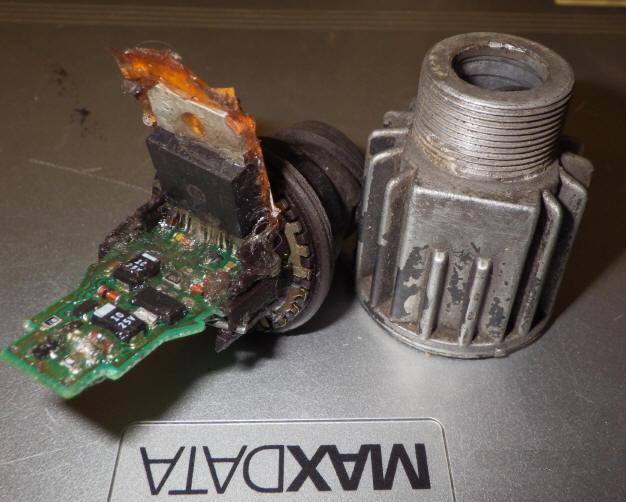

Re: Отказ реле включения EDC MAN TGA 18.413 2003 г.в.
k0ldun писал(а):нет там ни катушек ни контактов...
Имееться в виду у та круглая мандулушка на движке повыше фильтров ? И чё там ? Кость, я её просто ни разу не ковырял и думал что там всё как обычно. Она чё - электронная ?
Кураныч писал(а):Имееться в виду у та круглая мандулушка на движке повыше фильтров ? И чё там ? Кость, я её просто ни разу не ковырял и думал что там всё как обычно. Она чё - электронная ?
Есть фотка внутренностей:
ShAS
Сообщения: 77
Сообщение ShAS »
По-моему, там не совсем "БТСка". Кто-нибудь мучил это по-настоящему? Я их лечил, чтоб поездить, пока новое везут, старое ещё на растерзание не отдавали. В моём случае ошибка другая была.
